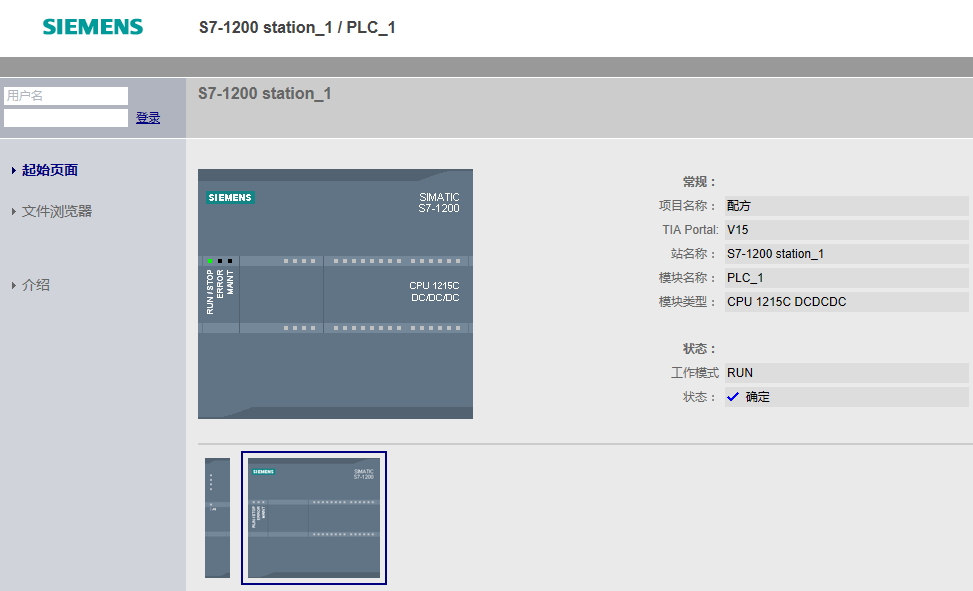

3. 登录内置 Web 服务器
在 IE 浏览器地址栏中,本例中输入 192.168.1.3 或者输入 CP1243-1的 192.168.1.28。通过 Web 服务器的文件浏览器页面来读取配方数据文件, 浏览器操作界面如图 2 所示:
图2.Web 服务器的用户界面首页

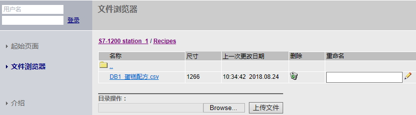

在左侧项目栏中,选择"文件浏览器",如图 3 所示:
图3.Web 服务器的文件浏览器页面
进入"Recipes"文件夹后,即看到与 PLC 设置的配方数据块名称相同的配方数据文件,如图 4 所示:
图4.配方数据文件名称
此时左键单击csv文件即可以下载,下载后记得点击删除按钮,将该配方文件删除。
注意:如果配方DB名称含有中文字符,例如本例的"DB1_蛋糕配方",如果TIA PORTAL版本在V14以前,则无法下载,可以通过右边重命名为只有字母和数字的名称后下载,修改后上传文件前,需要将文件名改为原来正确的名字。
TIA PORTAL版本V14及其以后,中文名称的文件可以下载,但是下载的文件名将为乱码,本例中如图5所示。保存至本地前将文件名改为正确的名字。
正因如此,建议配方DB名称最好不出现中文。
图5.下载乱码文件名

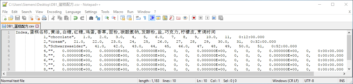

4.编辑配方文件
配方条目名称的编码,String,WString数据类型的编码各有不同,如果需要导出变量到CSV文件编辑会带来以下问题,注意:
1. 不要在配方中使用WChar与WString数据类型。
2. 如果配方条目名称中出现中文,或果配方条目的String类型出现中文,都不要使用Excel进行编辑,例如本例。
3. 配方条目名称中出现中文,与配方条目的String类型出现中文,不要同时出现。
所以最好在配方中不出现任何中文,这样导入导出不会出现任何问题,还可以使用Excel进行编辑。否则就需要使用ASCII编辑器,例如Windows自带的文本文档,或者本例中使用的Notepad++。
编辑好的CSV如图6所示。
图6.CSV文件
在修改时需要注意:
1. 配方DB包含的条目数不能再增加,数组的限值限制了配方的条目数。
2. 只能修改配方内容,不要修改第一行的配方条目名称以及第一列的索引。
3. 使用ASCII编辑器容易数据错位,所以最好配方全部内容使用英文字母+数字,然后使用EXCEL等工具编辑。

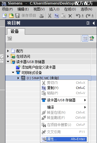

2. 在 TIA PORTAL 软件中按照以下路径和方法打开存储卡:“项目树”→“读卡器/USB 存储器”→“鼠标选中需要打开的存储卡盘符”(如下图所示的 I:)→“鼠标右键”→属性”,如图 8所示:
图8.打开读卡器
