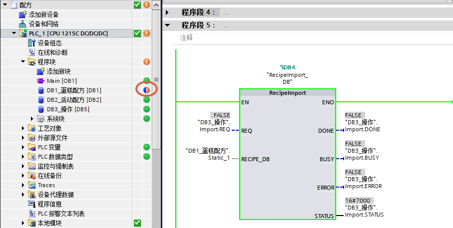

在S7-1200 V4.2后,下载发生了变化。当导入配方后,此时仅装载存储器的DB变量的在线起始值和离线起始值不同时,如图1的DB1_蛋糕配方所示,DB右边的颜色变成半蓝半红。
图1.DB的半蓝半红标识

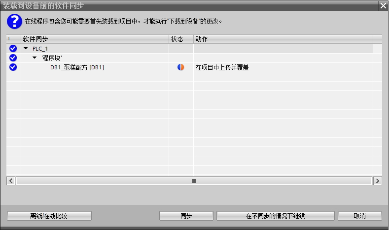

此时随意修改程序,然后点击下载,会出现如图2的下载对话框。
图2.下载对话框

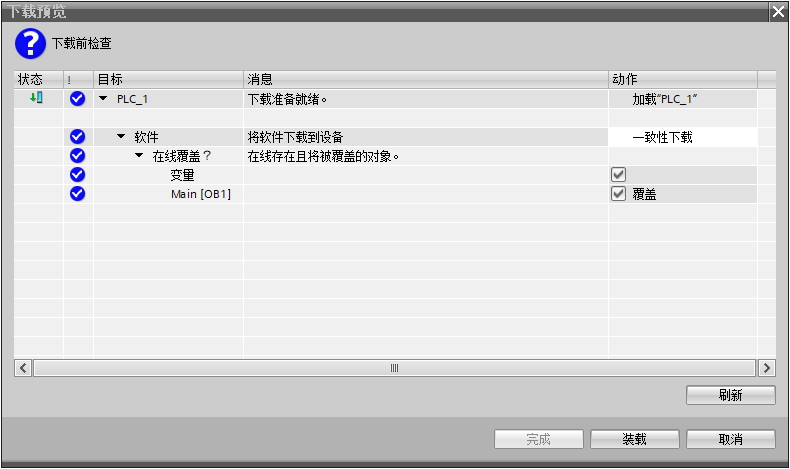

如果点击按钮"在不同步的情况下继续",会弹出如图3的对话框,可以发现修改的程序、变量和DB1_蛋糕配方都将被覆盖,即在线起始值会被离线起始值覆盖。
图3.下载预览

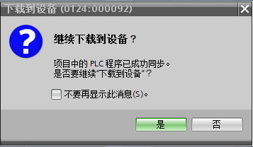

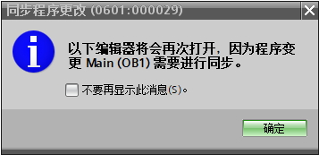

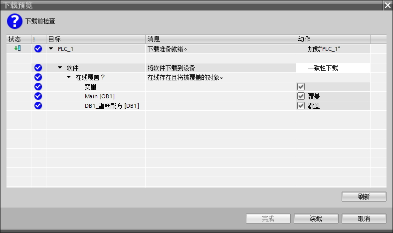

回到图2,点击按钮"同步",会出现如图4的对话框,提示“同步程序更改”,点击确定后,很快就弹出新的对话框,如图5所示,提示"项目中的PLC程序已成功同步",点击按钮"是"后,会弹出如图6的对话框,此时可以发现修改的程序、变量将被覆盖,图3中的DB1_蛋糕配方已经消失。
图4.同步对话框
图5.同步完成对话框
图6.下载预览

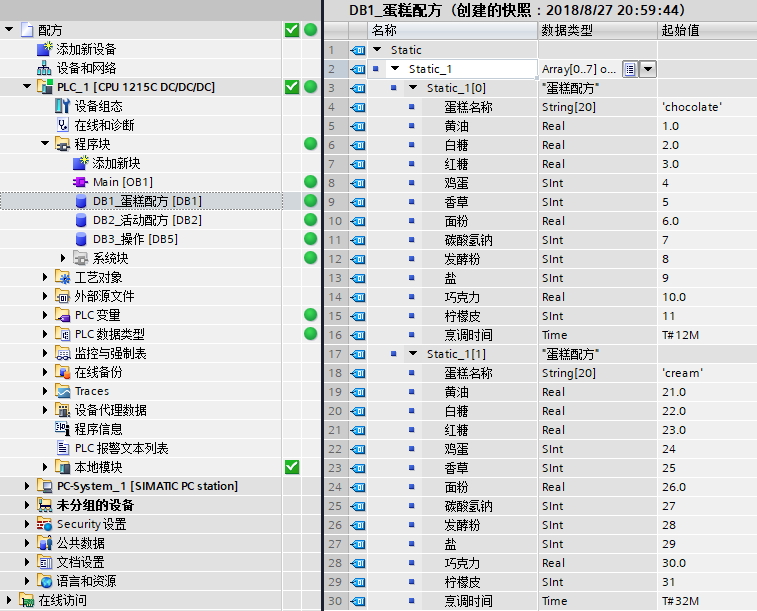

当装载成功后,打开DB1_蛋糕配方,会发现其实同步相当于对DB1_蛋糕配方做了快照,并将快照值复制到了起始值,如图7所示。
图7.DB1
