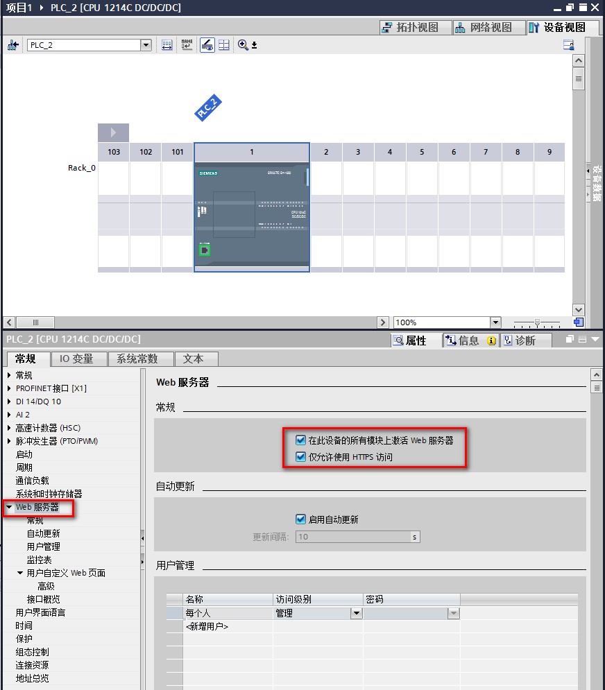

在 STEP 7 中,通过"设备组态"(Device Configuration) 为要连接的 CPU 启用 Web 服务器。
要启用 Web 服务器,请按以下步骤操作(可参考图1所示):
1. 在设备组态视图中选择 CPU。
2. 在巡视窗口中,从 CPU 属性中选择"Web 服务器"(Web server)。
3. 选中"激活此设备所有模块上的 Web 服务器"(Activate web server on all modules of this device) 复选框。
4. 出于安全考虑,对 Web 服务器进行安全访问时,请选择"仅允许使用 HTTPS 访问"(Permit access only with HTTPS)。
图1 启用 Web 服务器
您可为用户组态通过 Web 服务器访问 CPU 的各种权限级别。

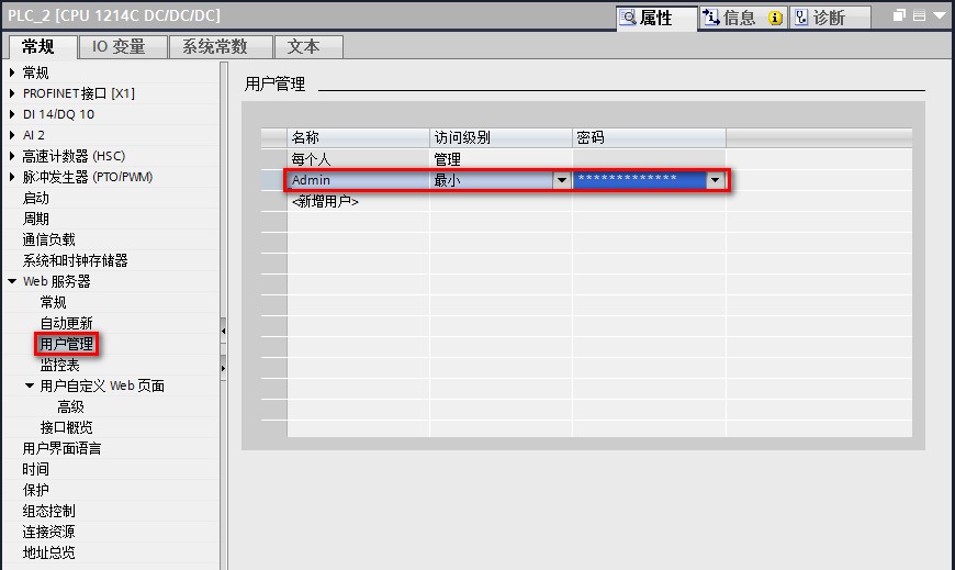

要组态 Web 服务器用户及其相关权限,请按以下步骤操作(可参考图2所示):
1. 在设备组态视图中选择 CPU。
2. 在巡视窗口的 CPU 属性中选择"Web 服务器"(Web server),启用 Web 服务器。
3. 在 Web 服务器属性中选择"用户管理"(User management)。
4. 为想要使用的用户登录输入用户名、访问级别和密码。
将组态下载到 CPU 后,只有授权用户才能以相应权限访问 Web 服务器功能。
图2 组态 Web 服务器用户

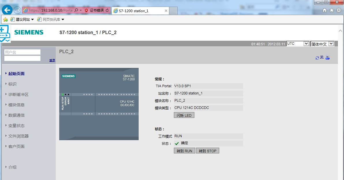

可以通过 S7-1200 CPU 或本地机架中任意已启用 Web 服务器的 CP 的 IP 地址从 PC 或从移动设备访问 S7-1200 的标准 Web 页面。
要通过 PC 访问 S7-1200 的标准 Web 页面,请按以下步骤操作:
1. 请确保 S7-1200 和 PC 位于同一个以太网中,或二者之间直接使用标准以太网电缆进行连接。

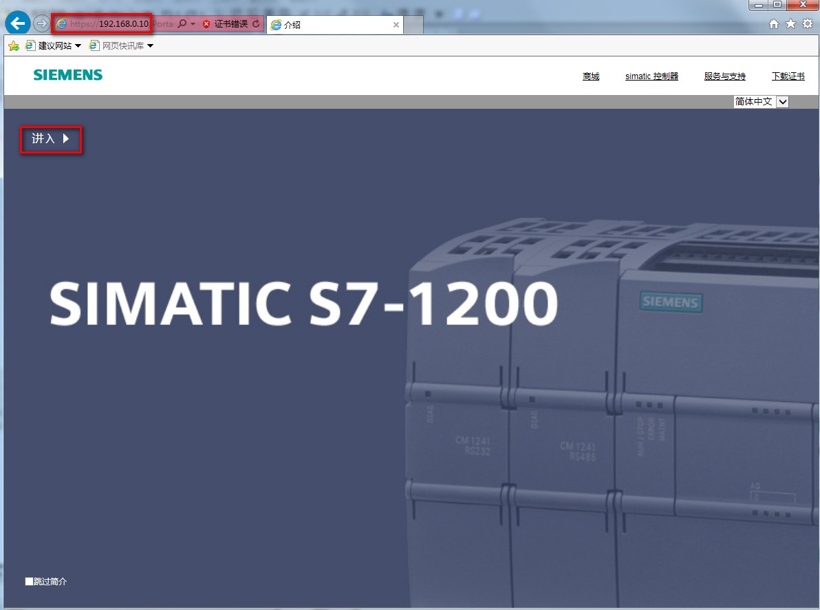

2. 打开 Web 浏览器,输入 URL"https://ww.xx.yy.zz",其中"ww.xx.yy.zz"与 S7-1200 CPU 或本地机架中 CP 的 IP 地址对应。
Web 浏览器将打开"简介"(Introduction) 页面(可参考图3所示)。
可以通过点击图3中的“进入”按钮,来访问标准 Web 页面,如下图4所示:
