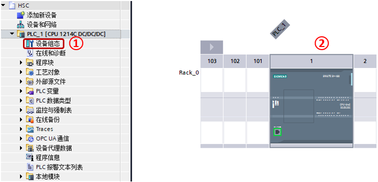

如图 1 所示,进入 CPU 的硬件视图。
图 1. 选中CPU
①展开 PLC,左键双击设备组态
②在 CPU 硬件视图,左键选中 CPU

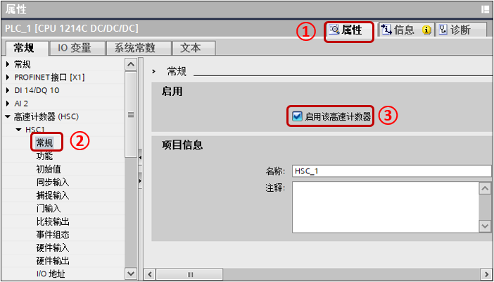

如图 2 所示,启用高速计数器。
图 2. 选择属性打开组态界面
①左键选择属性
②在导航栏中选择“高速计数器(HSC)”,在 HSC1 中选择“常规”
③勾选“启用该高速计数器”

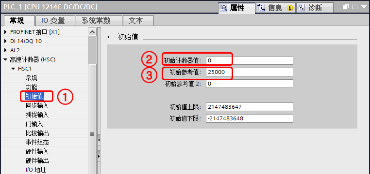

如图 4 所示,设置计数器初始值。
图 4. 计数器初始值
①在 HSC1 中选择"初始值"
②初始计数器值设置“0”
③初始参考值设置“25000”

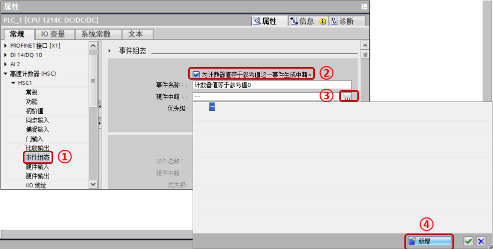

如图 5 所示,组态事件。
图 5. 事件组态
①在 HSC1 中选择"事件组态"
②激活“为计数器值等于参考值这一事件生成中断”
③左键点击该按钮在弹出页面选择所需的硬件中断

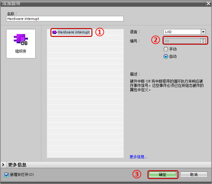

④如果没有硬件中断或者没有所需要的硬件中断,则左键点击按钮“新增”,会弹出页面,如图 6 所示
图 6. 添加新的硬件中断
①选择"Hardware interrupt"
②注意该硬件中断的中断 OB 编号
③左键点击“确定”按钮

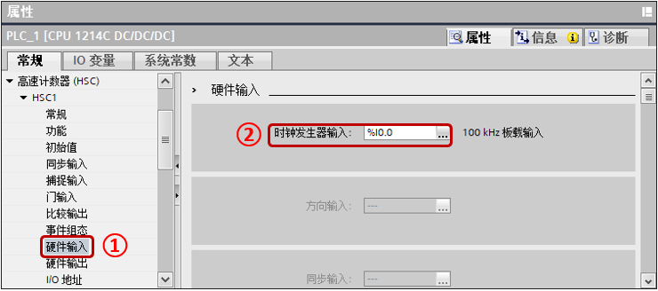

如图 7 所示,设置硬件输入点。
图 7. 设置输入点
①在 HSC1 中选择"硬件输入"
②在时钟发生器输入中选择所需的 I 点,例如例子中的“I0.0”

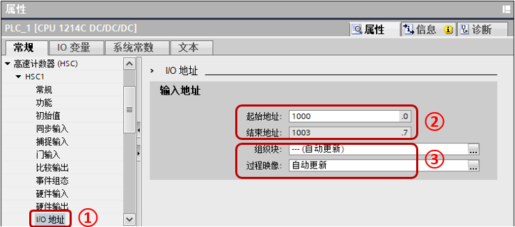

如 图8 所示,查看 HSC 的计数值地址。
图 8. 计数值地址
①在 HSC1 中选择"I/O 地址"
②起始地址到结束地址为 HSC 实际计数器值的地址,图中地址为 ID1000。
③组织块和过程映像一般设置默认,可以设置计数值在指定 OB 更新。

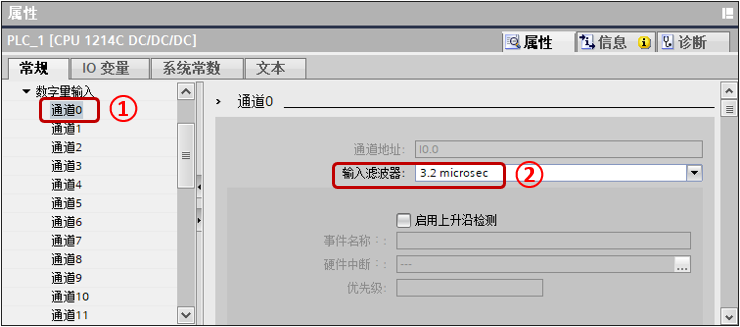

如图 9 所示,设置 I 点的输入滤波器时间。
图 9. 输入滤波器
①在 CPU 或者信号板中找到使用的通道
②在输入滤波器设置合适的滤波值,固件 V4.0 版本开始需要设置,具体可以参考页面,为什么 S7-1200 高速计数器只能检测到低频率的脉冲信号

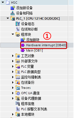

如图 10 所示,展开项目树中的 PLC 的程序块,选择所需的硬件中断。
图 10. 打开硬件中断块
①左键双击打开所需的硬件中断

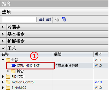

如图 11 所示,在指令列表中找到工艺指令 -- 计数 -- CTRL_HSC_EXT。
图 11. 添加高速计数器

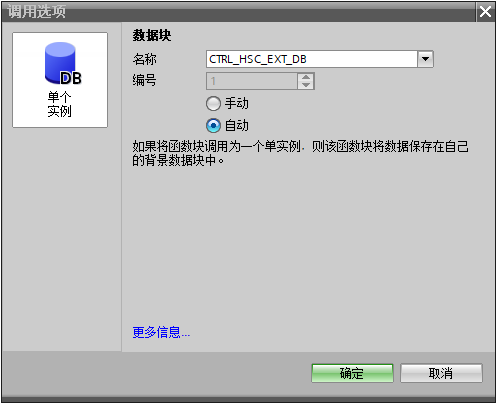

①在图中位置找到所需指令,将指令拖入硬件中断的程序编辑器,会产生如图 12 所示的调用选项,只能选择单个实例,单击“确定”按钮。
图 12. 定义指令背景数据块

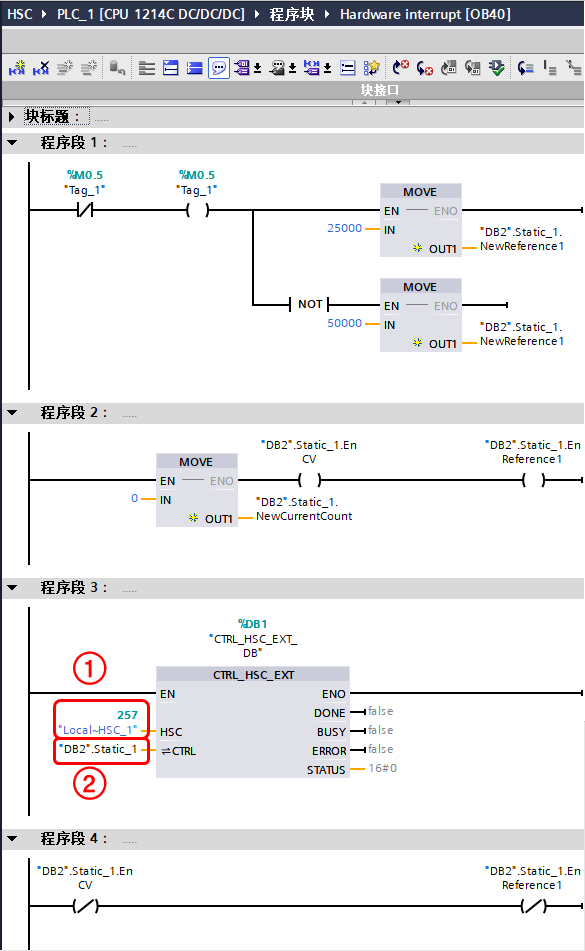

如图 14 所示,在硬件中断内编程。
图 14. 硬件中断编程
程序段 1: M0.5 作为标志位,在 OB1 第一个扫描周期置位,参考下面图 15,该标志位为 1 时指代参考值为 25000 时,为 0 时指代参考值为 50000 时。
当进入中断时,反转标志位,并赋值新的参考值。
程序段 2:设置新的当前值为 0,设置新的当前值使能,设置新的参考值使能。
程序段 3:触发高速计数器指令
①输入高速计数器标识符,以 HSC1 为例,建议输入符号名“Local~HSC_1”而非只是数值。
②在 CTRL 处输入图 13 处新建的变量。
程序段 4:取消新的当前值使能,取消新的参考值使能。

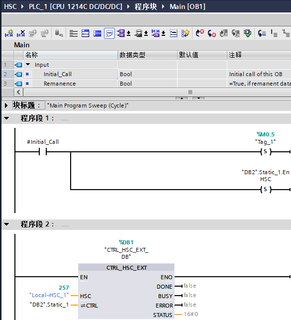

如图 15 所示,在 OB1 中编写程序,初始化标志位 M0.5 以及软件门,然后将图 14 中的程序段 3 复制到 OB1 即可。
图 15. OB1 程序
至此程序编制部分完成,将完成的组态与程序下载到 CPU 后即可执行,当前的计数值可在"DB2".Static_1.CurrentCount 中读出。
