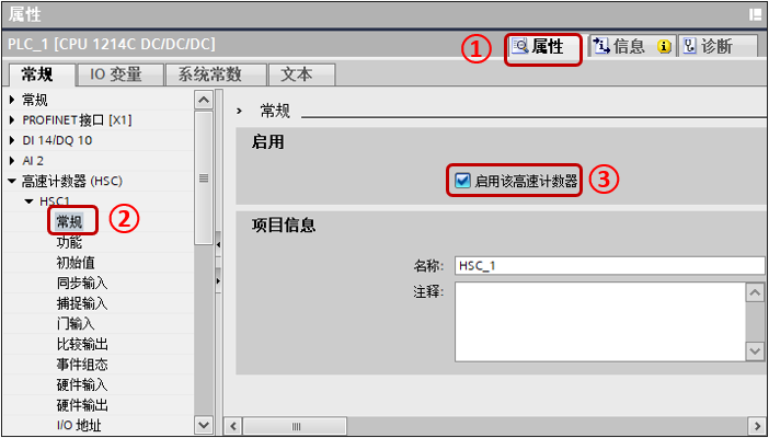

如图2所示,启用高速计数器。
图2.选择属性打开组态界面
①左键选择属性
②在导航栏中选择“高速计数器(HSC)”,在HSC1中选择“常规”
③勾选“启用该高速计数器”

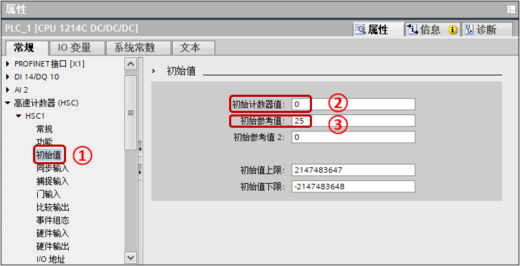

如图4所示,设置计数器初始值。
图4. 计数器初始值
①在HSC1中选择"初始值"
②初始计数器值设置“0”
③初始参考值设置“25”

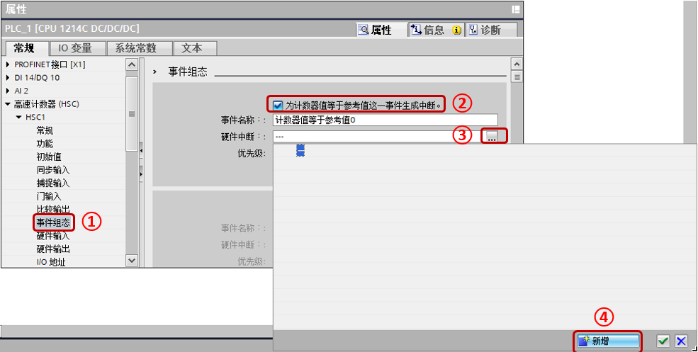

如图5所示,组态事件。
图5.事件组态
①在HSC1中选择"事件组态"
②激活“为计数器值等于参考值这一事件生成中断”
③左键点击该按钮在弹出页面选择所需的硬件中断

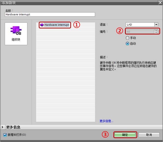

④如果没有硬件中断或者没有所需要的硬件中断,则左键点击按钮“新增”,会弹出页面,如图6所示
图6. 添加新的硬件中断
①选择"Hardware interrupt"
②注意该硬件中断的中断OB编号
③左键点击“确定”按钮

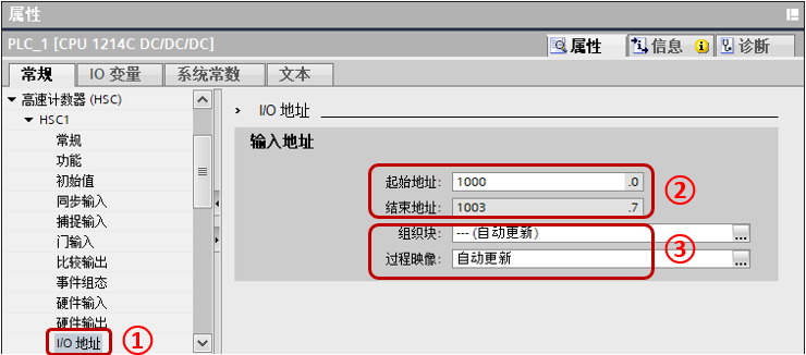

如图8所示,查看HSC的计数值地址。
图8. 计数值地址
①在HSC1中选择"I/O地址"
②起始地址到结束地址为HSC实际计数器值的地址,图中地址为ID1000。
③组织块和过程映像一般设置默认,可以设置计数值在指定OB更新。

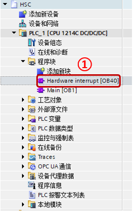

如图10所示,展开项目树中的PLC的程序块,选择所需的硬件中断。
①左键双击打开所需的硬件中断

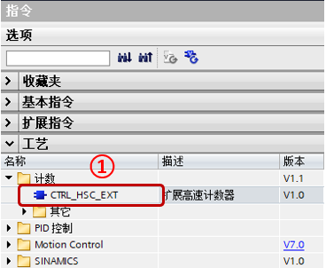

如图11所示,在指令列表中找到工艺指令 -- 计数 -- CTRL_HSC_EXT。
图11. 添加高速计数器
①在图中位置找到所需指令,将指令拖入硬件中断的程序编辑器,会产生如图12所示的调用选项,只能选择单个实例,单击“确定”按钮。

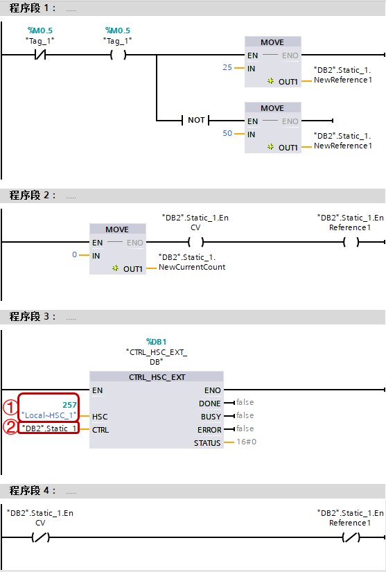

如图15所示,在硬件中断内编程。
图 15. 硬件中断编程
程序段1: M0.5作为标志位,在OB1第一个扫描周期置位,参考图16,该标志位为1时指代参考值为25时,为0时指代参考值为50时。
当进入中断时,反转标志位,并赋值新的参考值。
程序段2:设置新的当前值为0,设置新的当前值使能,设置新的参考值使能。
程序段3:触发高速计数器指令
①输入高速计数器标识符,以HSC1为例,建议输入符号名“Local~HSC_1”。
②在CTRL处输入图13处新建的变量。
程序段4:取消新的当前值使能,取消新的参考值使能。
