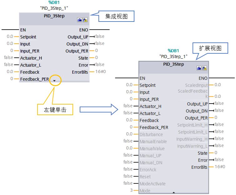

S7-1200 PID_3Step V2 指令介绍
PID_3Step 与 PID_Compact 的指令参数类似也分为以下主要两部分:输入参数与输出参数。其指令块的视图也包含集成视图与扩展视图,在不同的视图下所能看见的参数是不一样的。在集成视图中可看到的参数为最基本的默认参数,如给定值,反馈值,输出值等。定义这些参数可实现控制器最基本的控制功能,而在扩展视图中,可看到更多的相关参数,如手自动切换,模式切换等,使用这些参数可使控制器具有更丰富的功能。如图1 所示:
图1 PID_3Step V2 指令块的集成视图和扩展视图
PID_3Step V2 输入输出参数介绍

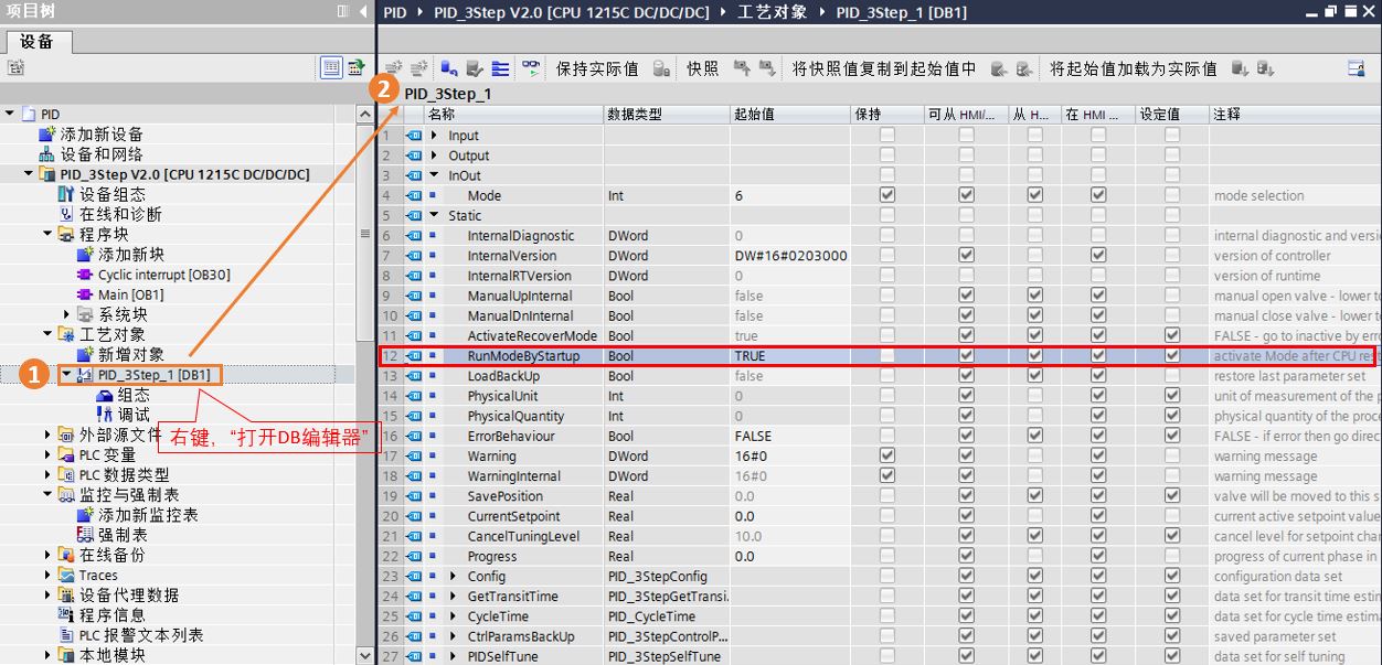

若 RunModeByStartup = TRUE,则 CPU 启动后以保存在 Mode 参数中的工作模式启动。若 RunModeByStartup = FALSE,则CPU 启动后仍保持“未激活”模式下。 RunModeByStartup为PID_3Step 背景 DB 块内静态变量,默认值为TRUE,变量在 DB 块内具体位置,如图2 所示。
图2 PID_3Step V2 背景 DB 块参数
