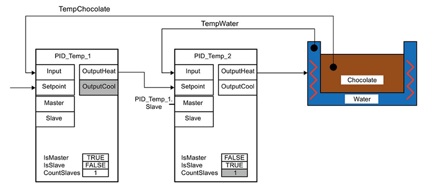

以下以巧克力融化装置为例,介绍 PID_Temp 的级联控制。
这个装置通过一个执行器来加热水温,再把水温通过容器传递给巧克力,从而达到控制巧克力温度的目的。 级联控制关系如图 1 所示:
图 1. 级联控制示例
PID_Temp_1 作为主控制器将巧克力温度 (TempChocolate) 的过程值与用户在 Setpoint 参数中指定的设定值进行比较。其输出值 OutputHeat 构成从控制器 PID_Temp_2 的设定值。
PID_Temp_2 作为从控制器将水浴温度 (TempWater) 的过程值与此设定值进行比较。其输出值直接作用于加热水温的执行器。

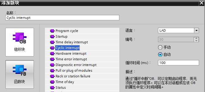

1、创建循环中断 OB ,如图 2 所示。
图 2. 添加循环中断后在属性界面修改其循环时间

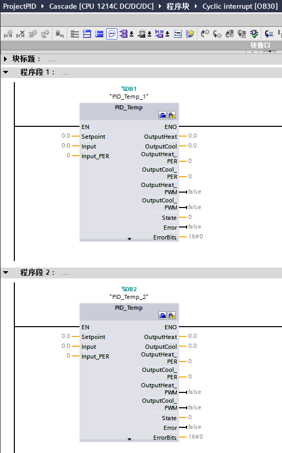

2、调用 PID_Temp
在同一循环中断 OB 中,必须先调用主控制器,再调用从控制器。
首先调用指定用户设定值的最外层主控制器。
随后调用设定值由最外层主控制器指定的从控制器,依此类推。
最后调用输出到执行器的最内层从控制器。
在此例中,先调用 PID_Temp_1, 再调用 PID_Temp_2,如图 3 所示。
图 3. 在循环中断 OB 中添加 PID_Temp 指令

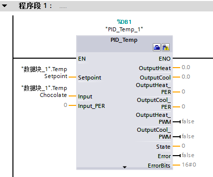

1、设定值、过程值和输出值的变量互连,如图 4 所示。
主控制器的设定值是受控系统的目标值,在这里是巧克力的目标温度,创建了一个控制变量 TempSetpoint。
主控制器的过程值是最外层的过程值,在这里是巧克力的实际温度 TempChocolate,这里假设 TempChocolate 已经经过程序标定,所以直接连接到 Input。
主控制器的输出值作为从控制器的设定值,在这里通过从控制器设定值来连接。

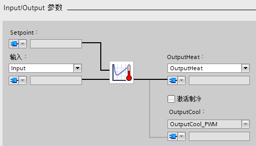

3、在基本设置里分别把输入输出分别改为 Input 和 OutputHeat,如图 6 所示。
图 6. 设置 Input/Output

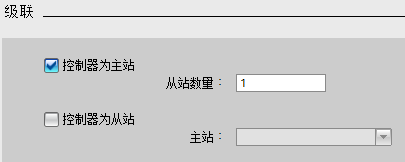

4、在级联界面里,勾选控制器为主站,表示作为主控制器,从站数量表示直接从该主控制器接收设定值的从属从控制器数量,在这里是 1 个,如图 7 所示。
图 7. 设置级联参数

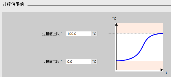

5、进入过程值限制界面,这里假设巧克力控制温度的绝对范围是 0-100℃,设置如图 8 所示。
图 8. 设置过程值限值

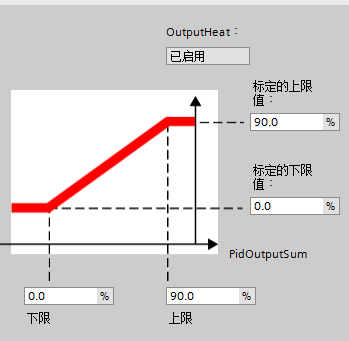

6、进入输出值限制和标定界面,这里假设从控制器的水温控制范围是 0-90℃,由于主控制器的输出值是作为从控制器的设定值,所以这里的输出值限值也是 0-90,如图 9 所示。
图 9. 设置输出值限值

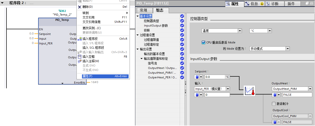

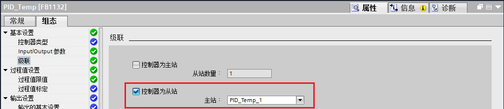

在从控制器的 PID_Temp 指令上点击右键,并选择"属性"选项,将转到巡视窗口,如图 11 所示。
图 11. 进入巡视窗口
在巡视窗口里,进入级联界面,选中控制器是从站,并在主站选项里选择 PID_Temp_1,如图 12 所示。
图 12. 设置级联关系,关联主从控制器参数

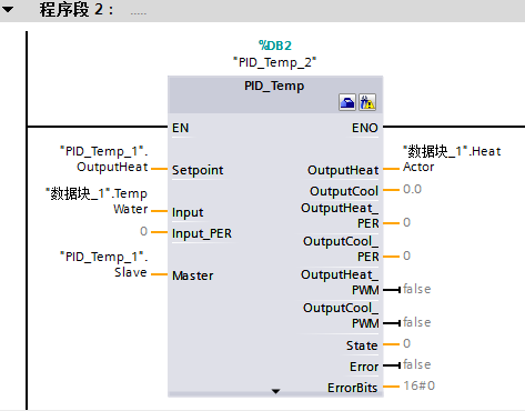

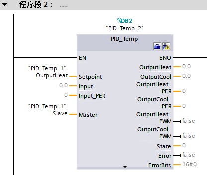

回到调用从控制器 PID_Temp 指令处,就能看到 Setpoint 和 Master 参数自动关联了 PID_Temp_1 的 OutputHeat 和 Slave 变量,如图 13 所示。
图 13. 关联主从控制器参数
从控制器的过程值是水的实际温度 TempWater,这里假设 TempWater 已经经过程序标定,所以直接连接到 Input。
从控制器的输出值是加热水温的执行器,这里创建了一个控制变量 HeatActor,假设后续经过程序标定后输出,如图 14 所示。
图 14. 连接过程值变量
2、在项目树里的工艺对象下双击组态进入组态界面,在基本设置里分别把输入输出分别改为 Input 和 OutputHeat,如图 15 所示。
图 15. 设置 Input/Output
3、进入过程值限制界面,这里假设水温度的绝对范围是 0-100℃,设置如图 16 所示。
图 16. 设置过程值限值

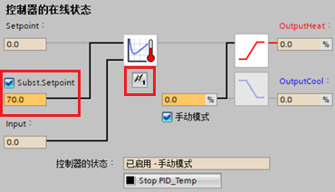

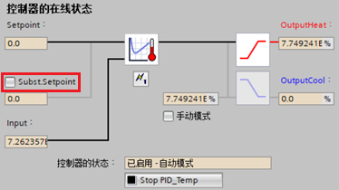

3、在控制器的在线状态里选中 Subst.Setpoint(替代设定值),并输入设定值,这里假设工作点温度是 70℃,然后点击发送按钮,如图 20 所示。
图 20. 设置设定值

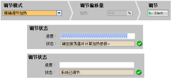

4、调节模式选择预调节加热,点击 Start 启动调节,这时可以看到调节进度条在变化,当进度条完成时,调节状态显示系统已调节,如图 21 所示。
图 21. 启动预调节
5、调节模式选择精确调节加热,点击 Start 启动调节,这时可以看到调节进度条在变化,当进度条完成时,调节状态显示系统已调节,如图 22 所示。
图 22. 启动精确调节

8、把之前选中的 Subst.Setpoint(替代设定值)取消,如图 25 所示。
图 25. 取消替代设定值

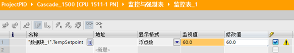

1、在项目树里的工艺对象下双击调试进入调试界面,点击测量里的 Start 按钮进行曲线采样,方便监视调节过程。
2、在监控表里修改设定值,这里假设工作点温度是 60℃,如图 26 所示。
图 26. 设置设定值
