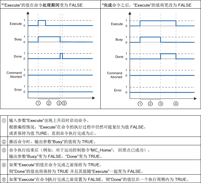

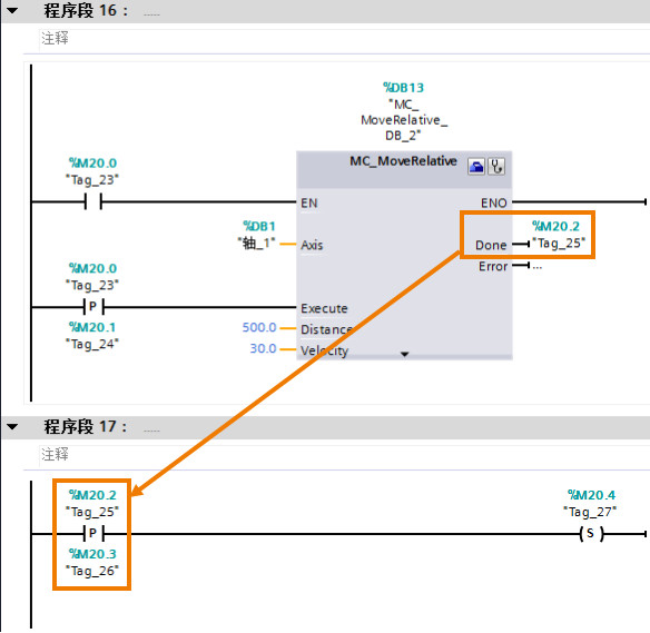

答:带有Execute管脚的指令,例如MC_MoveRelative等指令的Done和Execute之间有下图中描述的关系:
如上图所示,如果"Execute"在命令执行完成之前设置为 FALSE,则"Done"的值仅在一个执行周期内为 TRUE。因此,如果用户用|P|指令触发带有“Execute”管脚的指令,则该指令的“Done”只在一个扫描周期内为1,因此在监控程序时看不到Done位为1。用户可以通过在程序中添加指令用Done置位一个位来判断,如下图所示,用MC_MoveRelative为例进行说明。

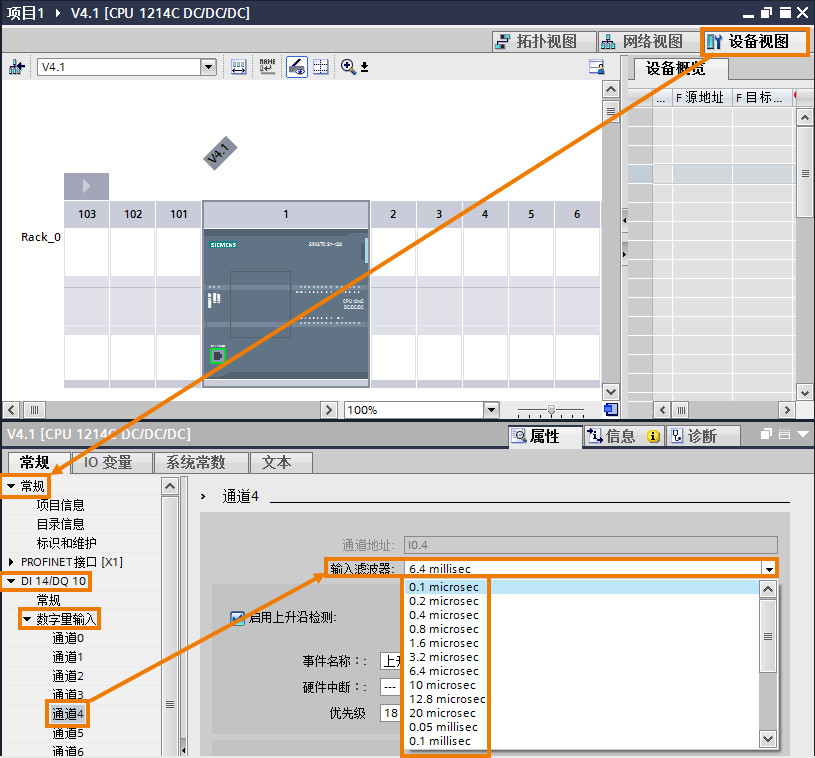

答:首先要测试原点开关是否起作用,也就是说当轴碰到原点开关时,原点开关的DI点的指示灯是否点亮。
可能的原因如下:
①寻找原点开关的速度过快,可以减小“逼近速度”和“参考速度”②原点开关有效时间过短,可以设置DI点滤波时间,例如上图原点开关是I0.4,则在“设备视图”中减小I0.4的滤波时间,默认情况下DI的滤波时间是6.4millisec,用户根据DI点有效时间选择合适的滤波时间。

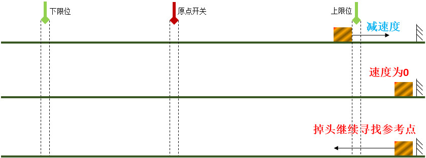

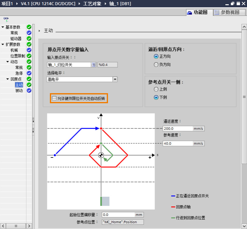

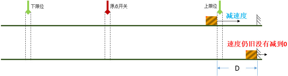

答:有几种可能:
①用户没有使能“允许硬件限位开关处自动反转”的选项。

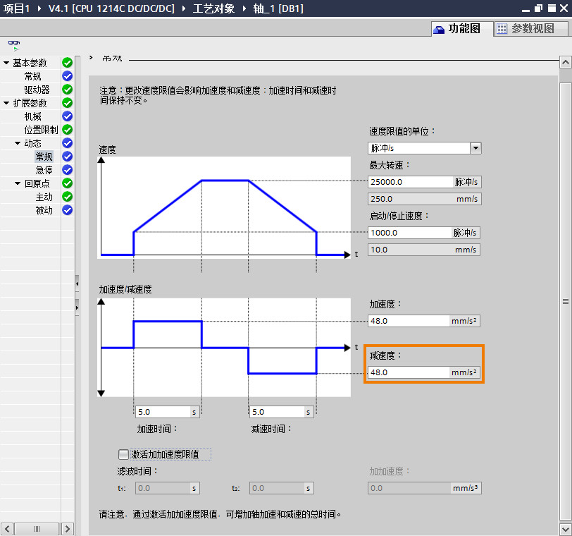

②增大组态的加速度/减速度,因为轴在主动回原点期间到达硬件限位开关,轴将以组态的减速度减速(不是以紧急减速度),然后反向运行寻找原点开关。
③增大硬件限位开关和机械停止块间的距离。如下图所示,正常情况下,轴按照下图的方式掉头寻找原点开关:
如果硬件限位开关和机械停止块间的过近,无论如何增大“减速度”,仍旧不能正常掉头,如下图所示:
则需要增大硬件限位开关和机械停止块间的距离,为上图中D。

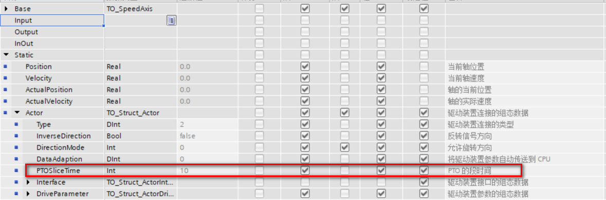

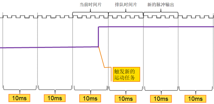

答: S7-1200默认以10ms为“时间片”计算运动任务,如下图所示,执行一个时间片时,下一时间片会在队列中等待执行。如果执行轴的新运动任务(例如通过MC_MoveVelocity”实现速度控制时,更新速度值),新运动任务可能最多等待20ms(当前时间片的剩余时间加上排队的时间片)后才执行生效。使用“MC_Halt”运动控制指令停止轴以及利用“ MC_Power”指令的“Enable”输入引脚停止轴时,也要遵循时间片机制,轴停止也会延时1-2时间片(10-20ms)才生效。
从V4.4固件版本以后,工艺对象V7.0开始,如下图所示,可以在工艺对象对应的DB中修改时间片时间"Static->Actor->PTOSliceTime",修改范围为2-20ms。在一些需要快速响应的应用可以考虑减小时间片,例如:贴标机。如果希望降低CPU的运算负荷,可以考虑增大时间片时间。

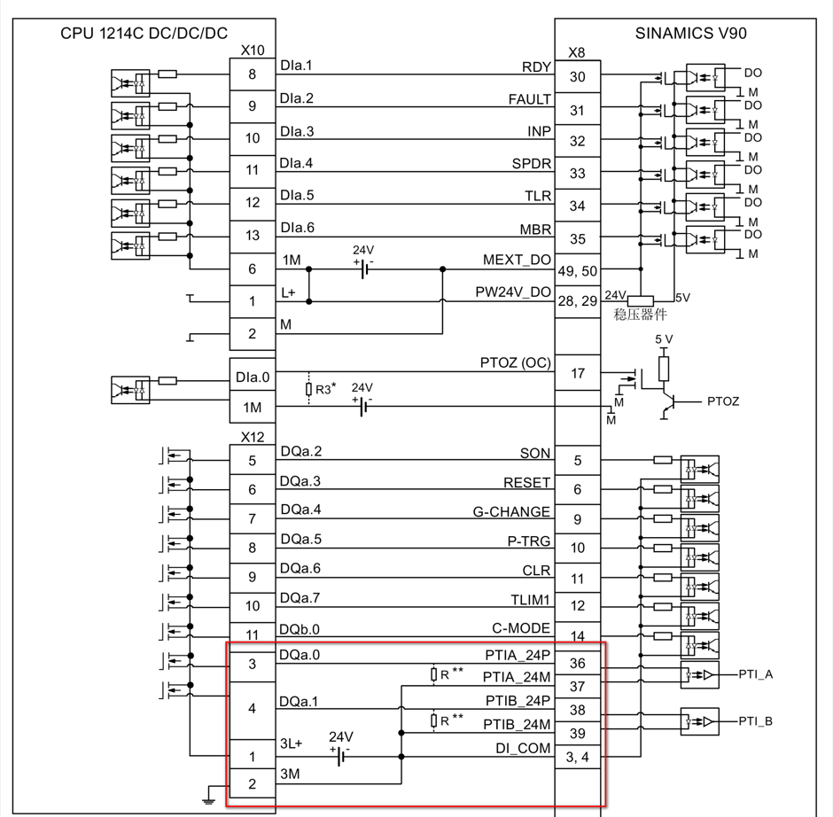

答: S7-1200 PTO方式控制V90 PTI定位换向时,换向信号由高电平转换为低电平状态的时间取决于外围电路的输入电阻和电容,如果方向输出点的负载电流过小(应不小于10%),在高速时输出信号波形会发生畸变,换向切换时间过长,导致换向过程中的脉冲丢失。为确保换向时不丢失脉冲,同时保证脉冲输出信号波形不发生畸变,建议在SINAMICS V90 PTI的方向控制信号38、39和脉冲信号36、37的端子间连接阻值为200 Ohm至500 Ohm,最小功率为5W的下拉电阻,接线参考下图。
