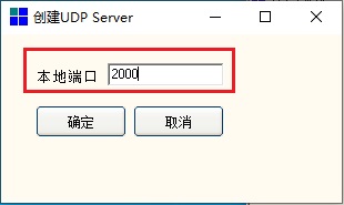

2、软件弹出端口输入框。如图2所示:
图2.Socket设置端口号

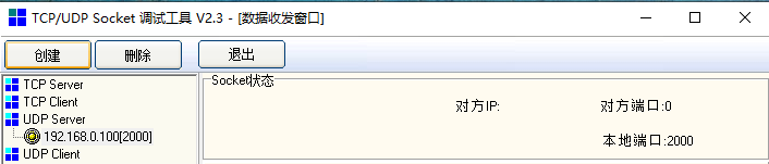

3、输入端口后,软件会在收到对方数据后更新对方信息。如图3所示:
图3.Socket设置完成

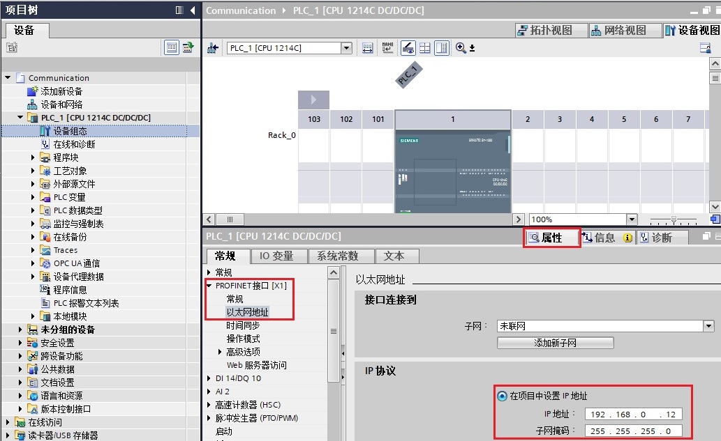

1、打开TIA Portal V16,创建一个新项目,添加CPU1214C DC/DC/DC V4.4并设置CPU的IP地址。如图4所示:
图4.S7-1200设置IP地址

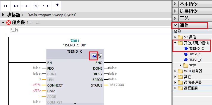

2、添加TCP通信指令。如图5所示:
图5.调用通信指令
注意:TSEND_C只能实现S7-1200单播,实现广播需要使用TCON+TUSEND指令。

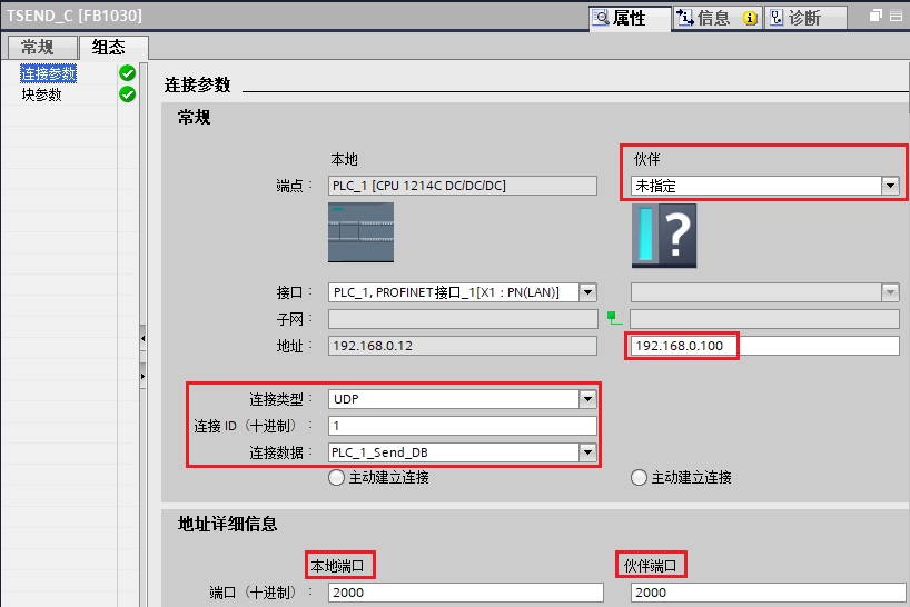

3、对通信进行组态。如图6所示:
图6.组态通信
