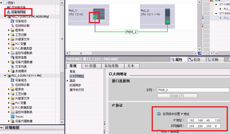

在树形菜单中打开"设备和网络",打开网络视图点击CPU 1214C 通讯端口,在"属性"界面中设置通讯参数,在"子网"列表中可把接口连接到某一子网,设置 "IP地址"和"子网掩码"参数。简单通讯情况下,可以不用启用IP路由器,如图 2所示。
图 2. S7-1200通讯参数

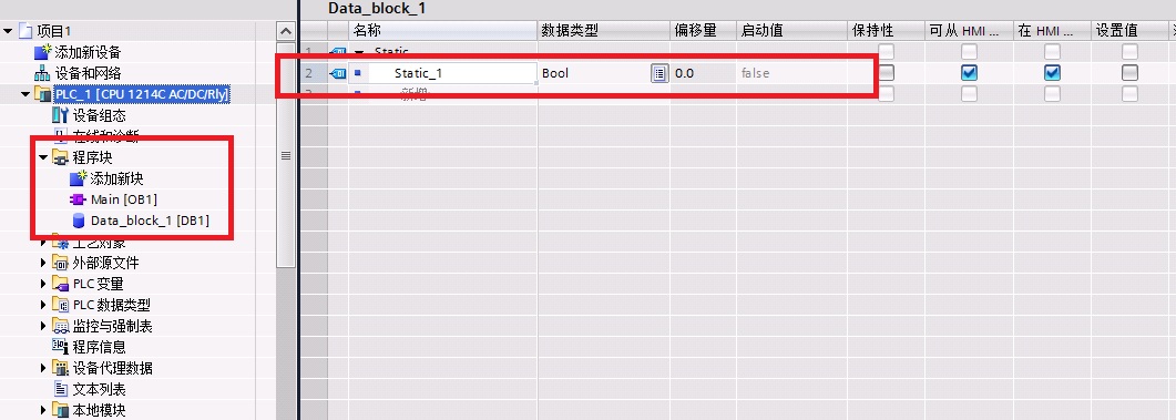

打开项目中"程序块",创建DB块,创建数据,如图 3所示。
图 3. 创建DB块
注意:WinCC需要读写的DB块,不能使用符号寻址,只能使用绝对寻址。所建的DB块属性中需要取消"优化的块访问",如图 4所示。
图4. DB块属性

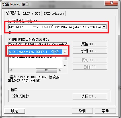

4 设置PG/PC接口
打开电脑的控制面板,选择"设置 PG/PC 接口"选项,在界面中点击"应用程序访问点"下拉列表,选择<添加/删除>,如图 8所示。
图 8. 设置PG/PC 接口
在弹出框中"新建访问点"填写"CP-TCPIP",点击"添加"按钮添加访问点,如图 9所示,完成后关闭对话框。
图 9.新建访问点
返回"设置 PG/PC 接口"界面,"应用程序访问点"选择"CP-TCPIP","为使用的接口分配参数"选择普通以太网卡的TCPIP协议,如图 10所示,完成后点击"确定"退出。
图 10.设置访问点

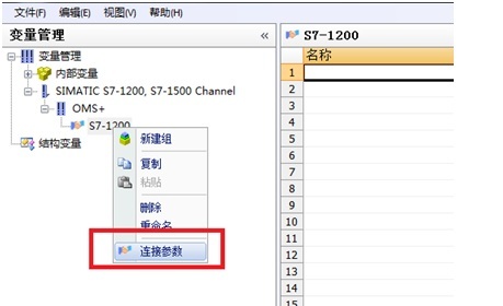

鼠标右键"SIMATIC S7-1200, S7-1500 Channel"驱动下"OMS+"选项,选择"新建连接"新建与S7-1200 PLC的连接。右键选择连接名称,选择"连接参数",如图 11所示。
图 11.新建连接
连接参数中,"IP地址"填写PLC通讯端口的IP地址,"访问点"填写"设置 PG/PC接口"中设置的访问点,"产品系列"填写" S7 1200",如图 12所示。
图 12.连接参数
