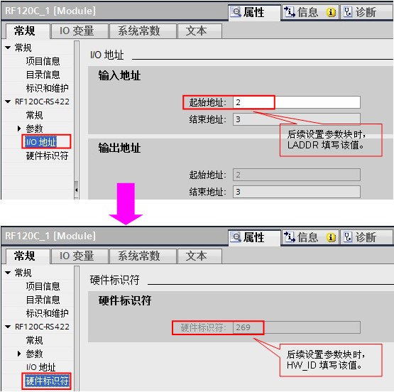

查看 RF120C 的 “IO 起始地址”和“硬件标识符”,后续编程需要使用这两个参数,如图4所示:
图4. IO 起始地址和硬件标识符

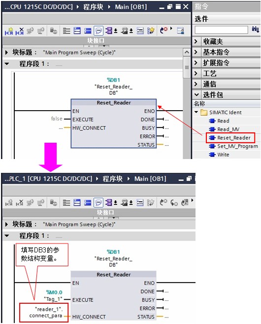

当在主程序 OB1 使用了“选件包”中的 RFID 相关指令(例如在 OB1 中拖拽 Reaet_Reader 指令),则会自动的在“PLC 数据类型”中增加如图5所示的数据类型如:“IID_CMD_STRUCT”、“IID_HW_CONNECT”等,并使用数据类型“IID_HW_CONNECT”创建参数 DB 块,如图5所示:
图5. 设置连接参数 DB 块
将上述创建的参数 DB 块变量 “connect_para”填写到“Reaet_Reader” 指令的“HW_CONNECT”引脚上,如图6所示:
图6. 调用“Reaet_Reader” 指令

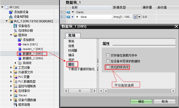

创建用户数据块, DB5 用于写数据到标签,DB6 用于存储来自标签的数据,如图7所示:
图7. 创建读/写数据块
注意:需要在 DB 块“属性”修改数据块类型为标准 DB 块。在 DB 块的“属性”中修改,如图8所示:
图8. 将DB 块设置为标准块
