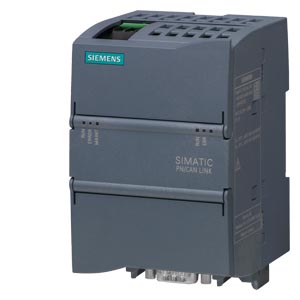

图1 模块外观
订货号:6BK1620-0AA00-0AA0

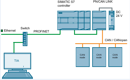

S7-1200通过该网关模块(Profinet转CAN)实现CAN通信,该模块可以作为一个IO设备与S7-1200进行通信,如图2所示。
订货号
图2 应用
功能概述:
功能/参数分配
SIMATIC PN/CAN链路代表PROFINET和CAN或CANopen(根据CIA)之间的一个紧凑网关,为用户提供三种不同的操作模式:

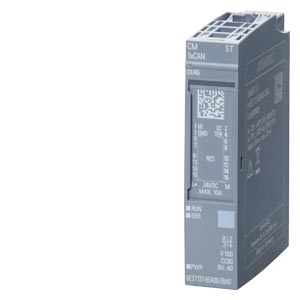

图3 模块外观
该模块作为ET200SP分布式IO中的一个模块,该ET200SP站作为一个IO设备与S7-1200进行通信。
订货号:6ES7137-6EA00-0BA0
使用CM CAN通信模块,SIMATIC ET 200SP现在可以直接与CAN和CANopen网络通信-最多60个CAN节点。该模块非常紧凑,宽度为15 mm,因此控制柜内的空间很小。
在CANopen模式下,可以导入或导出外部设备描述文件(.eds文件)。
具有三种工作模式的紧凑型通信模块:
通过TIA Portal V15.1+HSP0310或更高版本TIA中组态。
