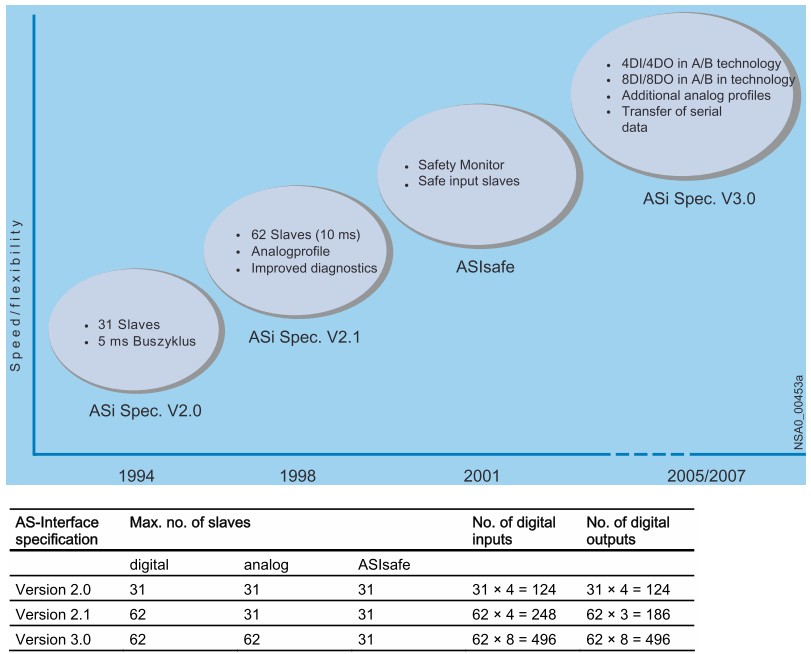

S7-1200 通过 CM1243-2 支持 AS-i 通信协议,其主站协议版本为V3.0,即可配置31个标准开关量/模拟量从站或62个A/B类开关量/模拟量从站。如图1所示:
图1. 协议版本

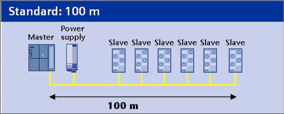

8. 扩展ASI距离:标准从站100m,使用中继器可扩展100m,扩展插件达到200m; 使用2个中继器和3个扩展插件最多扩展600m;

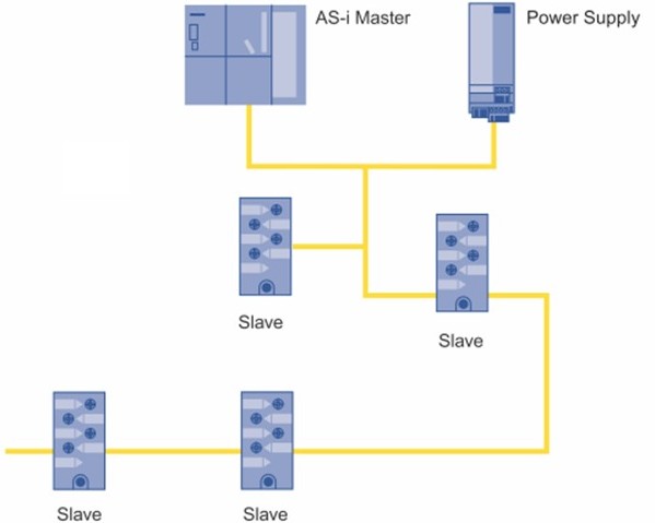

网络结构
一个完整的 AS-i 网络由 AS-i 电源,AS-i 主站和 AS-i 从站组成,如图2所示:
图2. 基本网络结构

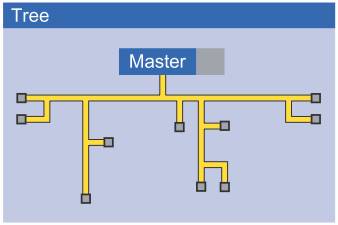

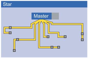

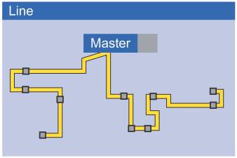

可能的网络结构有总线形、星形和树形,如图3、图4、图5所示:
图3. 总线形结构
图4. 星形结构
图5. 树形结构

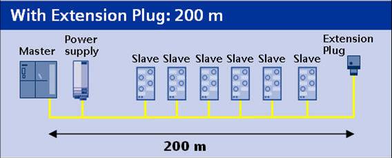

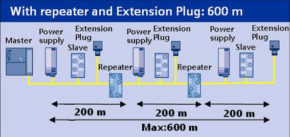

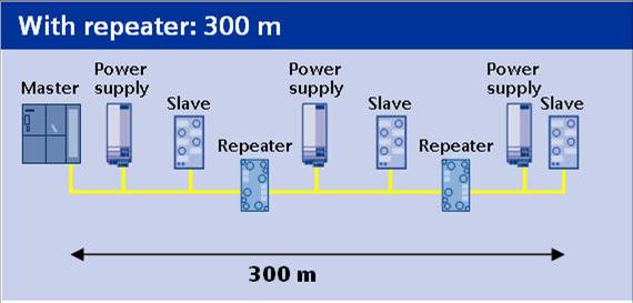

扩展距离
ASI网络扩展设备:
1. ASI repeater 功能:再生信号+提供电流,可以扩展100m;因ASI网络循环时间要求:5ms/10ms ,一个串行网络最多仅有 2个 repeater,扩展到300M;
2. 扩展插件:扩展 200m 检测ASI网络电压,无源器件,即终端电阻功能。
3. 使用 2 个 Repeater,3个 扩展插件时,网络最长距离 600m。
可能的扩展长度如图6、图7、图8、图9所示:
图6. 无任何扩展设备
图7. 配置两个中继器
图8. 配置一个扩展插件
图9. 配置两个中继器和三个扩展插件
