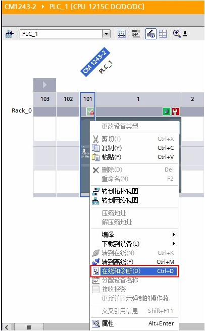

1、通过“在线和诊断”设置 AS-i 从站地址
项目在线后,打开“设备视图”,在 CM1243-2 模块上点击鼠标右键,选择”在线和诊断“功能,如图1所示:
图1. 打开 CM1243-2 的在线和诊断

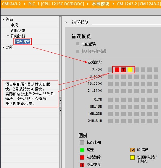

进入在线诊断界面,在”诊断——>详细诊断——>错误概览“菜单下,可看到有组态的从站地址和实际的不符,出现如图2所示的状态:
图2. 从站状态诊断

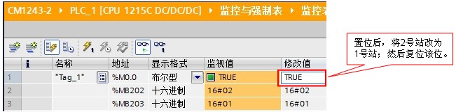

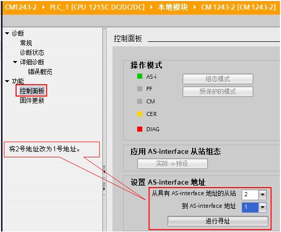

接着,需要进入”功能——控制面板“操作修改从站地址,如下图3所示,将实际的2号站改为了和组态一致的1号站地址:
图3. 2号站改为1号站

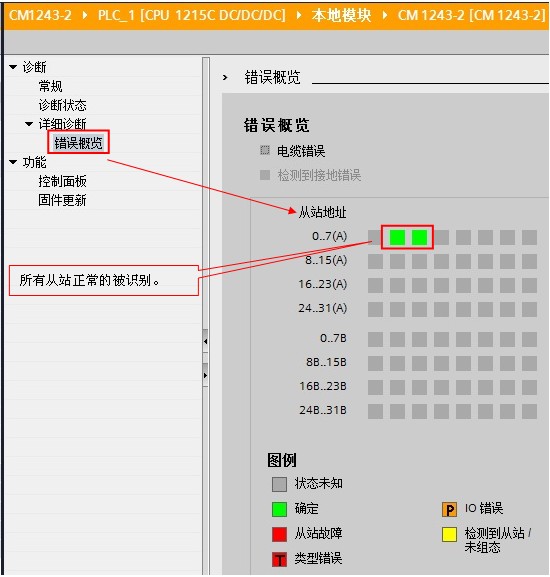

修改地址完毕,回到”诊断——>详细诊断——>错误概览“菜单下,可看到项目中组态的从站地址和实际的完全相同,出现如图5所示的正确状态:
图5. 从站地址完全匹配

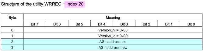

CM1243-2 手册章节7.2.2.9 所描述的命令,可用于使用指令“WRREC”将索引号 20 发送命令修改 AS-i 从站地址,命令格式如图6所示:
图6. 修改从站地址命令结构

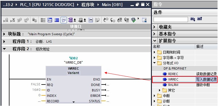

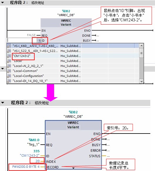

首先,已经通过 TIA Portal 软件组态正确组态 AS-i 主站和从站,如果从站地址不正确则使得 CM1243-2 “CER” 指示黄色灯常亮,“DIAG”指示灯红色闪烁,此时可使用指令“RDREC”将索引号 20 发送命令修改 AS-i 从站地址,编程如图7所示:
图7. 调用 WRREC 指令
然后,选择 AS-i 主站的硬件 ID 号,并填写该指令的相关参数,如图8所示:
图8. 填写 WRREC 指令相关参数

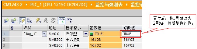

步骤二:将3号站改为2号站,如图10所示:
图10. 将3号站改为2号站
修改地址完毕,回到”诊断——>详细诊断——>错误概览“菜单下,可看到项目中组态的从站地址和实际的完全相同,出现如图11所示的正确状态:
