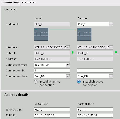

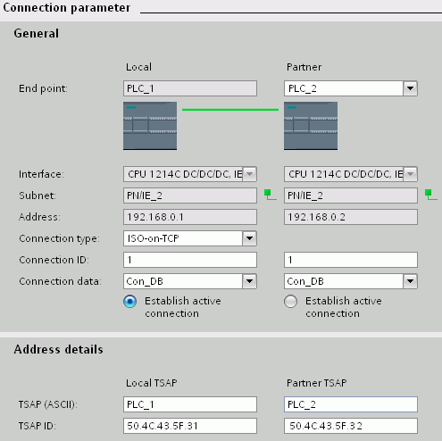

S7-1200 CPU中,使用ISO on TCP协议通信时,PLC_1的连接参数如图1.所示。通信伙伴PLC_2的连接参数,如图2.所示。
图1. PLC_1的ISO on TCP协议通信连接参数
图2. PLC_2的ISO on TCP协议通信连接参数

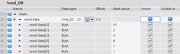

1.通信数据区的定义
发送方的数据块通信数据区定义为6个字节,如图3.所示
图3.发送方数据块通信数据区的定义

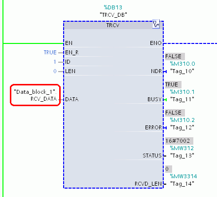

2. 编程

接收方的程序如图所示,“LEN”参数赋一个常数“0”,以便实现动态数据长度传输。注意要创建符号寻址方式的DB块
图6. 接收方的编程

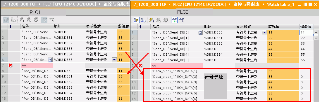

动态长度数据传输:
  • 要实现动态长度数据传输,需要将接收方的数据长度设为0。
  • 如果发送方数据长度“TSENDC_LEN"设为100,则传送100个字节给接收方;
  • 监控结果:
