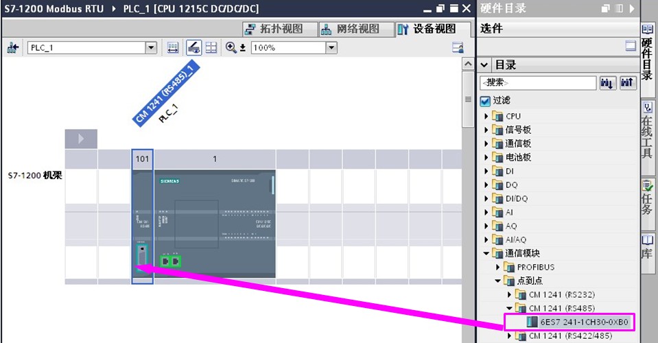

1.组态Modbus RTU 通信模块
在硬件目录里找到“通信模块”→“点到点”→“CM1241(RS485)”,双击或拖拽此模块至CPU左侧即可,如下图1所示:
图1 组态通信模块

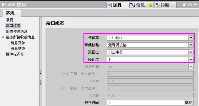

接下来,在“设备视图”中用鼠标选中CM1241(RS485)模块,在“属性”→“端口组态”中配置此模块硬件接口参数。如下图2所示:
以下以传输率=9.6Kbps,奇偶校验=无奇偶校验,数据位=8位字符,停止位=1,其它保持默认设置为例。
图2 RS485 端口设置

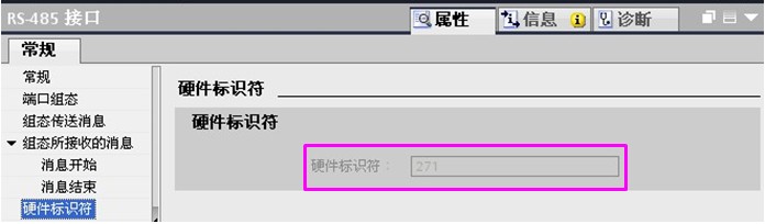

最后在“硬件标识符”里确认一下硬件标识符为271,如下图3所示:
图3 硬件标识符

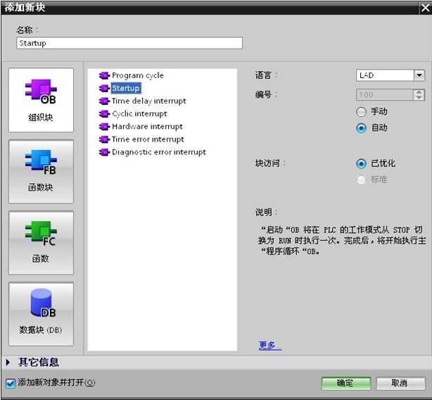

2.添加启动OB
在项目树下选择“CPU1215C DC/DC/DC”→“程序块”→“添加新块”,在弹出的窗口中选择“OB 组织块”→ “Startup”,添加启动OB 100,如下图4所示:
图4 添加启动OB

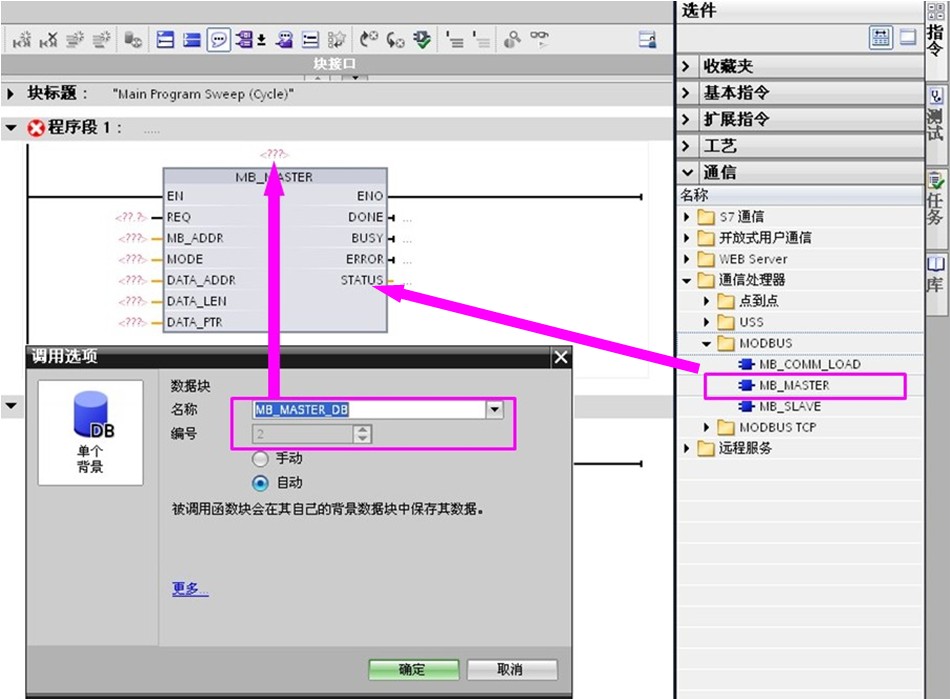

在OB1中调用“MB_MASTER”指令,调用该指令时会自动弹出创建相应背景数据块的界面,如下图8所示:
图8 调用MB_MASTER指令
点击“确认”为该指令创建背景数据块后,并为各输入/输出引脚分配地址,如下图9所示:
注意:“MB_MASTER”指令的输入位“REQ”必须使用上升沿触发。
以下以S7-1200作为Modbus RTU主站,用F03功能码读取Modbus RTU从站2,从Modbus地址40001开始的五个字,接收的数据存放在缓冲区DB3.DBW0开始区域为例。设置如下所示:MB_ADDR=2,MODE=0,DATA_ADDR=40001,DATA_LEN=5。

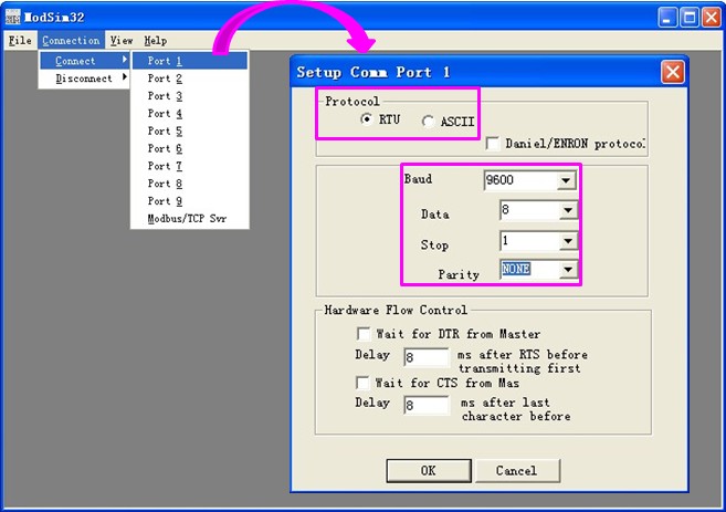

6. Modbus 从站软件设置
注意:Modbus RTU从站采用ModSim软件测试,该软件是第三方软件,可以从 Internet 网络下载。
在打开的ModSim软件中建立连接,并设置RTU模式的参数:波特率Baud=9600,数据位Data=8,停止位Stop=1,校验Parity=NONE,如下图10所示:
图10 建立ModSim连接

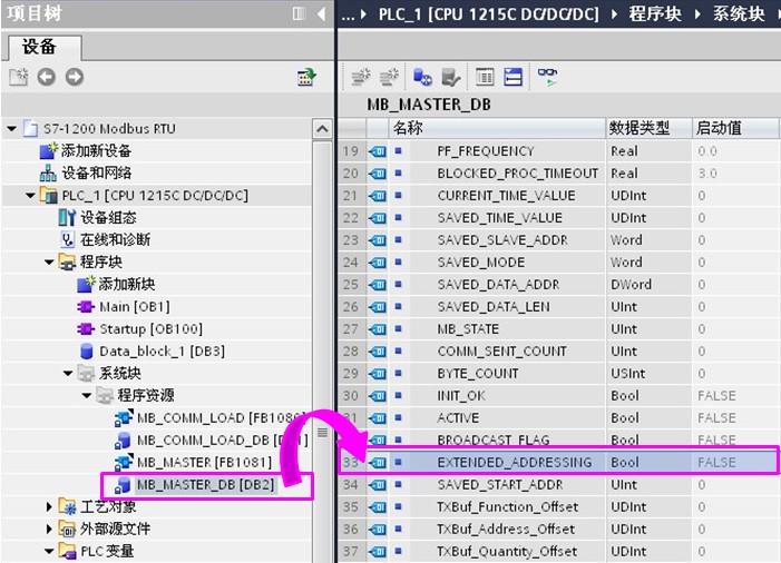

S7-1200 作为Modbus RTU 主站,如何对Modbus RTU从站进行0-65535扩展寻址?
通常,“MB_MASTER”指令的背景数据块“MB_MASTER_DB”中的“EXTENDED_ADDRESSING”默认为0,可以对Modbus RTU从站地址0-247进行访问。
将“MB_MASTER”指令的背景数据块“MB_MASTER_DB”中的“EXTENDED_ADDRESSING”设置为1,才能对Modbus RTU从站进行0-65535扩展寻址。可按照如下步骤设置“EXTENDED_ADDRESSING”:
首先找到“系统块”→“程序资源”,双击“MB_MASTER_DB”,在“MB_MASTER”指令的背景数据块“MB_MASTER_DB”中查看“EXTENDED_ADDRESSING”。
在“监控表”内输入“MB_MASTER_DB.EXTENDED_ADDRESSING”,将该位置1。
