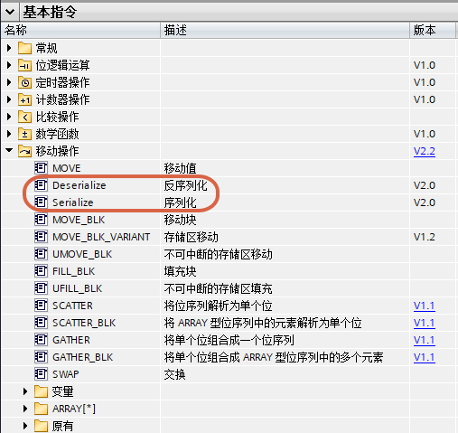

图2 指令位置
图3 指令详情
对于Deserialize(反序列化)、Serialize(序列化),目前出了2个版本的指令:
1. TIA 博途 V13SP1开始,S7-1200 V4.0、V4.1支持V1版本,以下为V1版本说明:

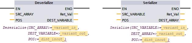

Deserialize:参数参见表1
表1 Deserialize参数
| 参数 | 声明 | 数据类型 | 说明 |
| SRC_ARRAY | Input | Variant或Array of Byte | 标准Byte数组 |
| POS | InOut | DInt | 见下面注意4 |
| Ret_Val | Return | Int | 错误代码 |
| DEST_VARIABLE | Output | Variant或Struct、UDT、Array等 | 反序列化后的输出变量 |
Serialize:参数参见表2
表2 Serialize参数
| SRC_VARIABLE | Input | Variant或Struct、UDT、Array等 | 待序列化的输入变量 |
| DEST_ARRAY | Output | Variant或Array of Byte | 标准Byte数组 |

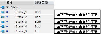

(4)DEST_VARIABLE/SRC_VARIABLE空间占用的计算规则:
例子:如图4所示,虽然总数上是5个字节,但是因为整形变量从偶数字节地址开始所以空出了一个字节,因此这种排布需要占6个字节。
图4 6个字节的排布

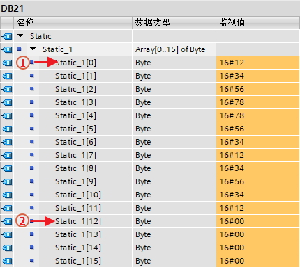

(4)POS变量
POS变量声明是InOut,用在Byte数组的下标变量,有输入有输出。
Deserialize:POS的初始输入作为待转化的Byte数组的起始元素,指令结束后,POS的输出=初始输入+DEST_VARIABLE占据的字节数
也可以看做指针,初始指针指向Byte数组所在的POS位置,转化后,指针移动了DEST_VARIABLE占据的字节数。
注意:POS>=0,当POS=0时,为Byte数组的第一个元素,所以建议Byte数组使用Array[0..x] of Byte,这样Byte数组下标可以和POS对应上。

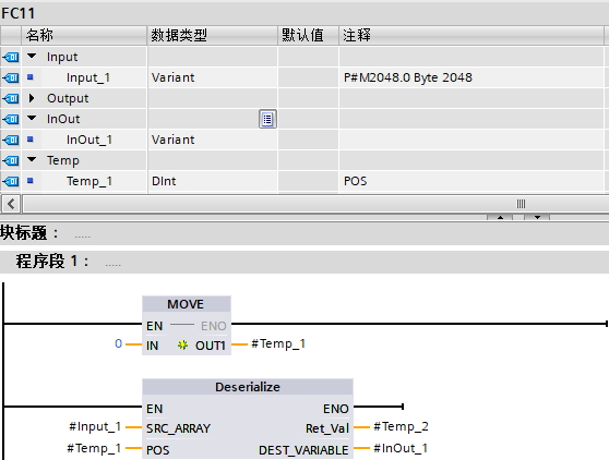

例子:POS实例,如图5所示。
图5 POS示例
①:初始POS=0,指针指向数组第0个元素
②:执行Deserialize,转化了12个字节,POS的输出=0+12=12,指针指向数组第12个元素
Serialize:POS的初始输入作为转化后的Byte数组的起始元素,指令结束后,POS的输出=初始输入+SRC_VARIABLE占据的字节数
也可以看做指针,初始指针指向Byte数组所在的POS位置,转化后,指针移动了SRC_VARIABLE占据的字节数。
例子参考图5:
②:执行Serialize,转化了12个字节,POS的输出=0+12=12,指针指向数组第12个元素

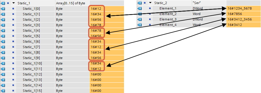

编写FC,实现清零各种DB块的变量
思路:

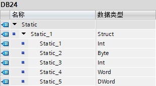

1. 将需要清空的DB块内所有变量放入Struct/UDT,或者将需要清空的数据块建立成UDT类型生成的DB,然后使用Deserialize(反序列化)指令清空。
2. 用于清空的Byte数组可以使用M区。对于S7-1211C与S7-1212C有4kB的M区,对于S7-1214C、S7-1215C、S7-1217C有8kB的M区,通常不会用到很多,这样可以利用其中靠后不常用的区域,例如2kB来清空最多2kB的DB块。
3. 有多个不同的结构的DB,都可以先后清空。
编写的FC、DB及调用,如图6-8所示。
图6 FC编写
图7 使用的DB24

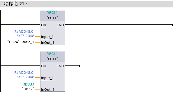

图8 FC调用
图8中DB37为UDT_1类型生成的DB,可以直接填写在Variant类型的InOut_1的实参处,并且完整清空DB37。
