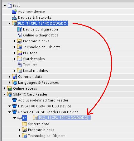

三、使用传输卡模式
优点:在没有编程器的情况下,方便快捷地向多个S7-1200PLC拷贝项目文件。
1、向处于传输模式的存储卡中装载项目
用户也可以直接将一张已经做好的“程序卡”更改为“传输卡” 。
2、从存储卡复制项目到S7-1200PLC
为什么CPU断电上电后进入停止状态,而不进入运行状态?
回答
  1. CPU的启动方式不是“Warm restart-RUN”,详细请参考上面“第二步”。
  2. 检查第三步,必须拖拽PLC项目到存储卡盘符,而不是程序块等其他项目内容。下载到存储卡中的项目文件有可能不完整,例如缺失硬件组态等。
