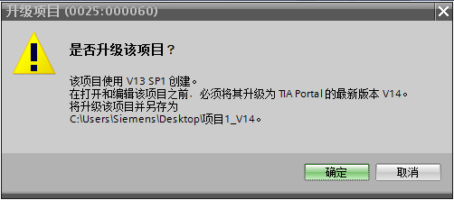

2. 使用TIA博图STEP7 V14SP1版本打开该项目,项目文件升级至V14版本,如图2所示。
图 2

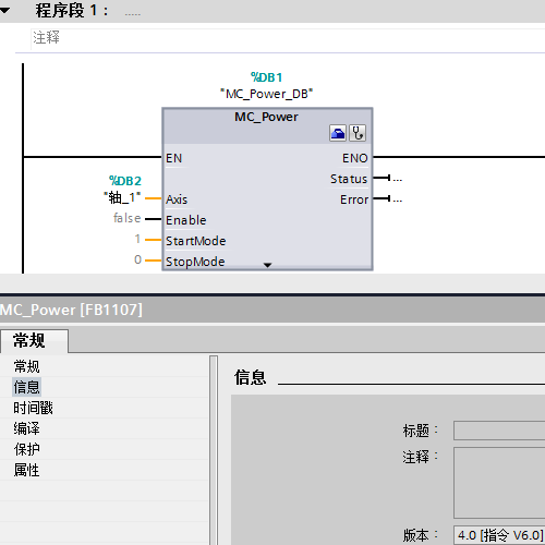

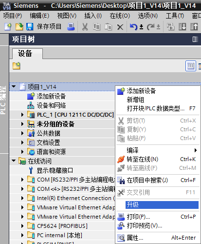

3. 将该项目文件升级为V14SP1版本,如图3所示。
图 3

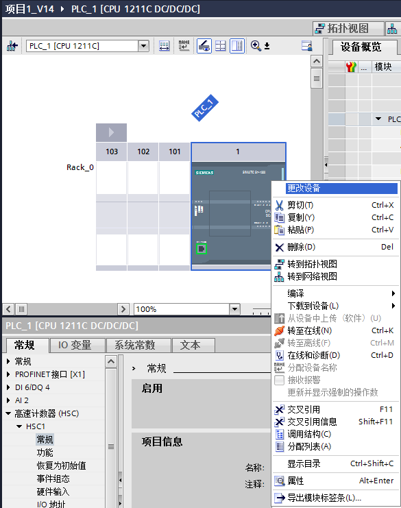

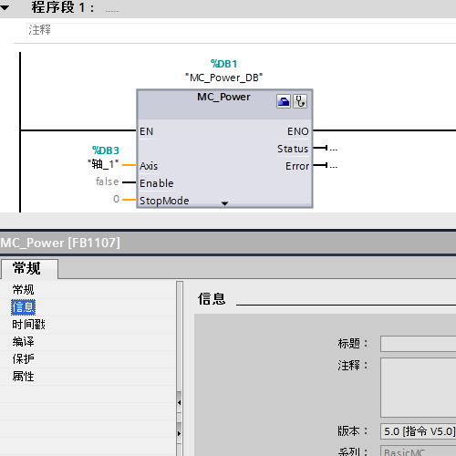

4. 在设备视图中将CPU版本变更为TIA博图STEP7 V14SP1版本时的最高版本为V4.2,如图4、5所示。
图 4
图 5

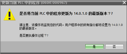

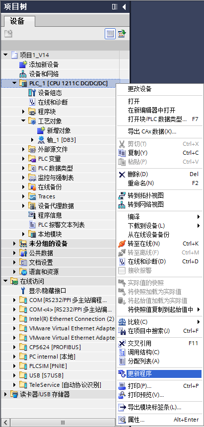

5. 更新硬件后,并重新编译后,在项目树中右键点击S7-1200站点,在弹出菜单中按下按钮“更新程序”,如图6、7所示。
图 6
图 7

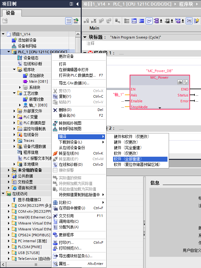

7. 更新完毕后,发生变化的程序变为红色,在项目树中右键点击S7-1200站点,在弹出菜单中按下按钮“编译>软件(全部重建)”,如图8所示。
图 8
8. 编译后工艺对象升级为V6.0,如图9所示。
