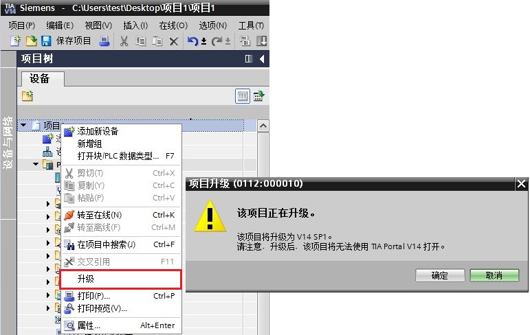

STEP 7 V14 SP1 能否打开 STEP 7 V14 项目?
STEP 7 V14 SP1 能直接以兼容模式打开 STEP 7 V14 的项目,但没有任何提示。
在 STEP 7 V14 SP1 软件中,可将 STEP7 V14 项目升级到 STEP 7 V14 SP1。鼠标选中该项目,右键选择“升级”,在弹出的“项目升级”窗口点击“确认”即可,如图 1 所示。
图1. STEP 7 V14 项目升级
注意:升级后,STEP 7 V14 SP1 项目将无法再使用 STEP 7 V14 打开。

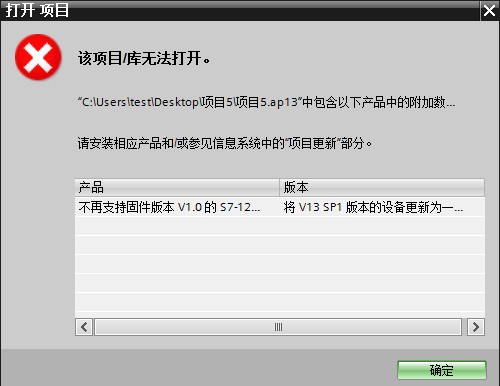

STEP 7 (TIA Portal)V14 能否打开 STEP 7 (TIA Portal)V13 SP1 项目?
STEP 7 (TIA Portal)V14 不能以兼容模式打开STEP 7 (TIA Portal)V13 SP1 项目。
在 STEP 7 V14 中打开 STEP 7 V13 SP1 项目时,自动提示升级, 用户可点击“确定”按钮进行升级,如图 2 所示;升级完成后,对整个项目进行编译即可, “完成升级”提示窗口如图 3 所示。
图2.升级项目
图3.完成升级
注意:由于STEP 7 V14 SP1 或 STEP 7 V14 软件无法组态S7-1200 CPU V1.0 , 因此,如果 STEP 7 V13 SP1 的项目是 S7-1200 CPU V1.0 硬件组态, 则无法打开。错误信息如图 4 所示。
图4. STEP 7 V14 无法打开 STEP 7 V13 SP1 组态为 S7-1200 CPU V1.0 的项目

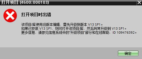

STEP 7 V14 SP1 能否打开 STEP 7 V13 软件更低版本编写项目?
STEP 7 V14 SP1 不能打开STEP 7 V13 及更低版本项目。其它版本只能先升级至 STEP 7 V13 SP1。当直接打开时,出现“打开项目出错”窗口,如图 5 所示。
图5.打开项目出错

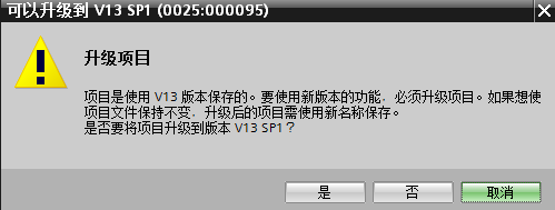

STEP 7 V13 SP1 能否直接打开 STEP 7 V13 项目?
STEP 7 V13 SP1 能以兼容模式打开 STEP 7 V13 项目或者升级项目到 STEP 7 V13 SP1。
在“可以升级到 V13 SP1”窗口选择点击“是”,项目将升级到 STEP7 V13 SP1;选择“否”,项目以兼容模式打开。如图 7 所示。
图7.STEP 7 V13 SP1 打开 STEP 7 V13 项目
