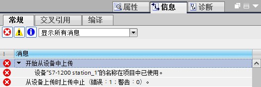

图1. 站点名称相同时上传失败

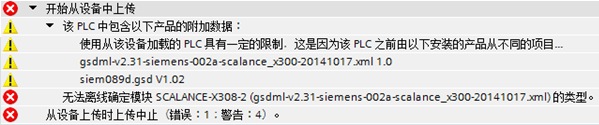

图2. 上传含 HSP 或 GSD 项目失败

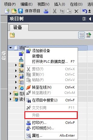

1. 当使用 STEP 7 V14 SP1 软件下载 STEP 7 V14 项目到 S7-1200 CPU 后,如果用于执行上传操作的离线项目版本是 STEP 7 V14 SP1,则上传的项目仍然是 STEP7 V14,并且项目无法升级。
鼠标选中项目,右键选项“升级”显示为灰色,如图 3 所示。
图3. STEP 7 V14 SP1 上传的 STEP 7 V14 项目无法升级

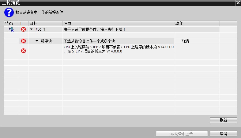

2. 当使用 STEP 7 V14 SP1 软件下载 STEP 7 V14 SP1 项目到 S7-1200 CPU 后,如果用于执行上传操作的离线项目版本是 STEP 7 V14 ,则无法上传。报错信息如图 4 所示。
图4. STEP 7 V14 无法上传 STEP 7 V14 SP1 项目
