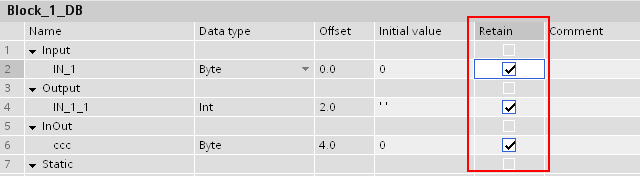

b. 对于使用绝对寻址方式的FB
只能整体地指定其背景数据块的保持特性,不能每个变量单独指定。打开FB的一个背景数据块,用户可以在“Retain”列中修改每个变量的保持特性,如下图所示:
图4:修改绝对寻址FB的背景数据保持特性
如果多次调用经过上述设置的FB, 每次调用分配不同的背景数据块,用户可以分别指定每个背景数据块的保持特性。

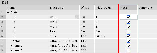

3、全局数据块
与FB的背景数据块相同,全局数据块的寻址方式也分为符号寻址和绝对地址寻址两种。使用符号寻址的DB块能够最优化地利用CPU内部的数据存储区。全局数据块的断电保持特性也与FB的背景数据块相同:
在新建DB块时,用户是否勾选“Symbolic access only”决定被创建的DB是否使用符号寻址,如下图所示:
图5:新建DB
与FB的背景数据块特性设置相同,用户可以打开DB,通过勾选“Retain”一列设定变量的保持特性,如下图所示:
图6:设定DB保持特性

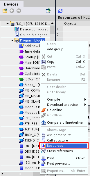

如何查看用户项目需要的存储区大小?
您可以在STEP 7 Basic 软件资源窗口查看目前用户程序需要使用的存储区大小。请在软件左侧的结构树中,用鼠标右击“Program blocks”选择“Resources”,如下图所示:
图8: 打开”Resources“
