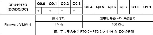

CPU1217C 轴资源
『注意』从上面这些表格可以看到,不同的DO点,其脉冲输出频率也不尽相同,请客户务必确认其输出频率能否满足工艺要求。
