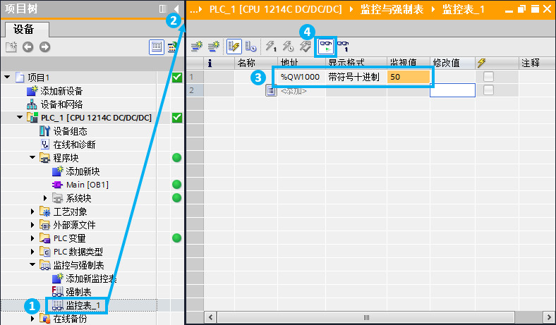

如果想实时修改PWM的占空比也就是脉冲宽度,需要通过修改QWx的数值。“x”就是用户配置PWM硬件组态时的“I/O地址--输出地址”,上面的例子为1000,则QW1000的数值就是脉冲宽度的地址。
如下图所示,① 在Portal软件左侧项目树中的“监控与强制表”中插入一个新的监控表,②在打开的空白监控表中的“地址”列手动输入QW1000,如然后在“显示格式”一列选择“带符号十进制”,如下图步骤③所示。点击监控按钮,如图中④ 所示,可以看到QW1000的监控值为50,该值是组态PWM时设置的初始脉冲宽度值。

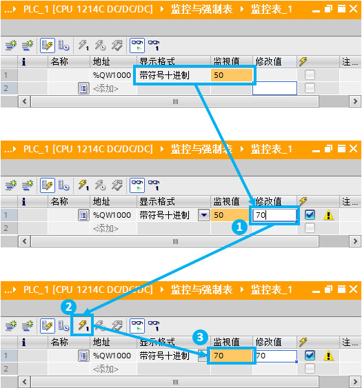

用户可以在监控表中直接修改QW1000的数值来实时更改PWM的脉冲宽度(占空比),如下图所示。

问题1:如何更改PWM的占空比?
答:通过设置PWM的I/O地址,以上面的组态为例子,通过修改QW1000的数值来实时修改PWM的占空比。
