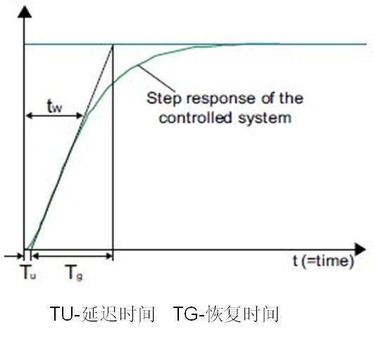

整定算法将定义阶跃响应的时间常数,并在拐点处应用正切计算,得到TU, TG,控制器将依据这些参数等到优化后的P,I,D等参数。

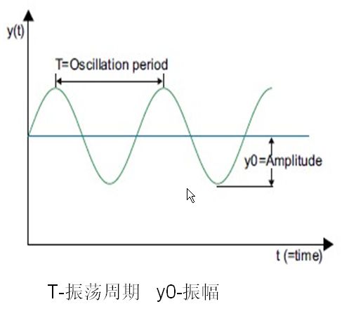

可通过参数访问的模式打开工艺对象数据块,选择参数 “sPid_Calc.i_CtrlTypeTIR”用于运行整定时选择算法。A (高级PID整定)算法,此算法可选择系统响应速度auto(自动),fast(快速),slow(慢速);ZN算法,ZN为Ziegler Nichols缩写。其中ZN算法又可分为PID,PI,P三种整定类型。
sPid_Calc.i_CtrlTypeTIR:运行自整定模式选择
0=A PID auto
1=A PID fast
2=A PID slow
3=ZN PID
4=ZN PI
5 ZN P

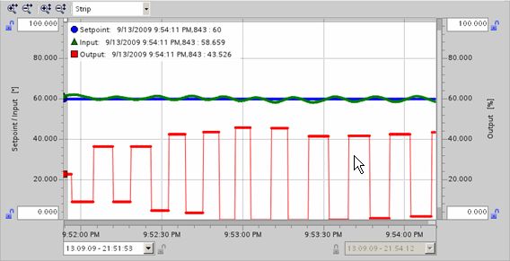

实际整定效果:

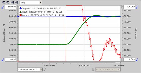

启动自整定
图3. 启动自整定曲线图
运行中自整定
图4. 运行自整定曲线图

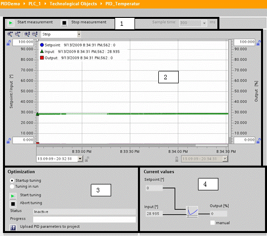

图5. 调节面板
1. 调试面板控制区
Start measurement(启动测量功能)
Stop measurement(停止测量功能)
Sample Time(采样时间):这里指调试面板测量功能的采样时间。
2. 趋势显示
此区以曲线方式显示设定值,反馈值及输出值。
3. 优化区

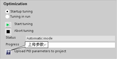

此区用于选择整定方式及显示整定状态。
Startup Tuning(启动整定方式)
Tuning in run(运行中整定方式)
Start Tuning(使能整定)
Abort Tuning(退出整定)
Staus(状态)
Process(整定进程)
Upload PID parameters to project(上载参数到项目):将已整定好的PID参数从CPU上载到项目。
4. 当前值显示
用户在此区域可监视给定,反馈,输出值,并可手动强制输出值,点击Manual前的方框,用户就可在Output栏内入百分比形式的输出值

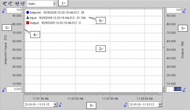

趋势显示面板使用说明
图6. 趋势显示面板
1. 显示模式的选择
2. 趋势视图
3. 移动和缩放轴的区域
4. 标尺
5. 在标尺中的趋势值:Setpoint(给定值),Input(反馈值),Output(输出值)
显示模式可在如图..所示中点击下拉菜单进行选择
图7. 显示模式选择
Strip:条状 (连续显示)
新趋势值从右侧输入视图,以前的视图卷动到左侧,时间轴不移动。
Scope:示波图 (跳跃区域显示)
新趋势的值从左到右进行输入,当到达右边趋势视图,监视区域移动一个视图宽度到右侧 时间轴在监视区域限制内可以移动。
Sweep:扫动 (旋转显示)
新的趋势值以旋转方式在趋势图中显示,趋势的值从左到右输出,上一次旋转显示被覆盖,时间轴不动。
Static:静态 (静态区域显示)
趋势的写入被中断,新趋势的记录在背景中执行,时间轴移动横整个以前的记录时期。

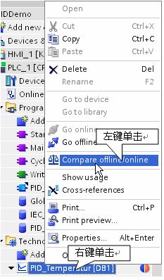

由于自整定过程是在 CPU 内部进行的,整定后的参数并不在项目中,所以需要上传参数到项目。点击调试面板下部的“Upload PID parameters to project”按钮,将参数上传到项目。
图9. 上传参数

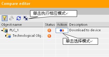

上传参数时要保证软件与CPU之间的在线连接,并且调试模板要在测量模式,即能实时监控状态值,点击上传按钮后,PID工艺对象数据块会显示与CPU中的值不一致,因为此时项目中工艺对象数据块的初始值与CPU中的不一致,可将此块重新下载,右键单击弹出菜单,选择在线比较,进入在线比较编辑器,将模式设为“Download to device(下载到设备)”,点击执行,完成参数同步,如图10。
图10. 下载参数到设备
