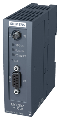

MD720简介
图1 MD720
订货号: 6NH9720-3AA01-0XX0
SIPLUS订货号:6AG1720-3AA01-7XX0
MD720如图1所示,作为MD720-3(6NH9720-3AA00-0XX0)的替代型号,在国内主要是用来和S7-200连接,实现S7-200收发短消息或者S7-200的远程监视数据。
此外还可以连接S7-200 SMART,ET200 串口CP,S7-1200 串口CP,实现西门子全系列CPU的收发短消息的功能。
以及连接CP340/CP341、ET200S 1SI实现S7-300的远程监视修改数据。
MD720在国内使用,需要配移动或联通的电话卡,不限2G、3G、4G,如果是使用远程监视数据的功能,则需要SIM卡开通GPRS功能。

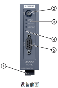

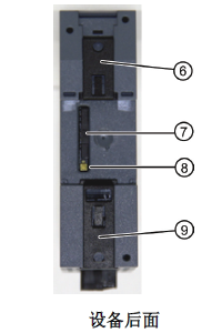

设备前面和后面图,如图2所示:
图2 MD720的前面和后面视图
1 X3:24 VDC 电源连接器(设备底部)
2 X2:用于连接天线的 SMA 插座
3 LED
4 SET 按钮
5 X1:用于连接本地站点或PC的串行接口 (RS-232)
6,9 用于DIN 导轨/配电柜固定支架
7 带有 SIM 卡卡托的 SIM 卡插槽
8 用于弹出 SIM 卡卡托的按钮

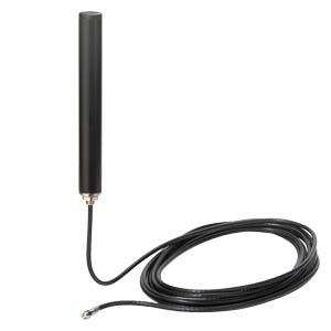

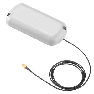

天线:可以使用以下天线:ANT794-4MR(订货号:6NH9860-1AA00,电缆长5m,支架安装,图3左边),或ANT794-3M(订货号:6NH9870-1AA00,电缆长1.2m,水平放置,图3右边)。
图3 天线示意图
