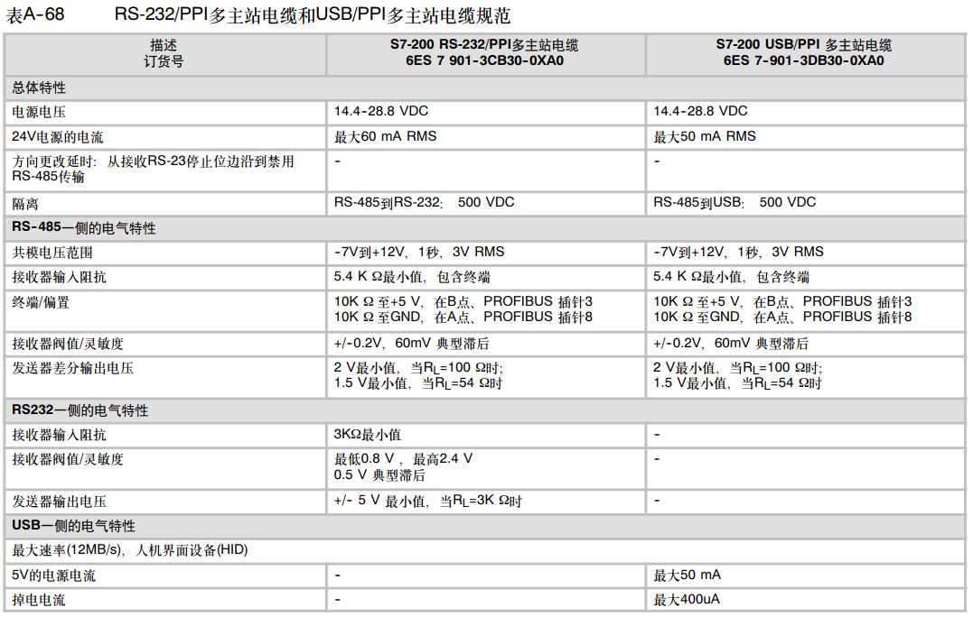

200 PLC的多主站电缆包括RS-232/PPI多主站电缆和USB/PPI多主站电缆,具体参数见下表所示:
001

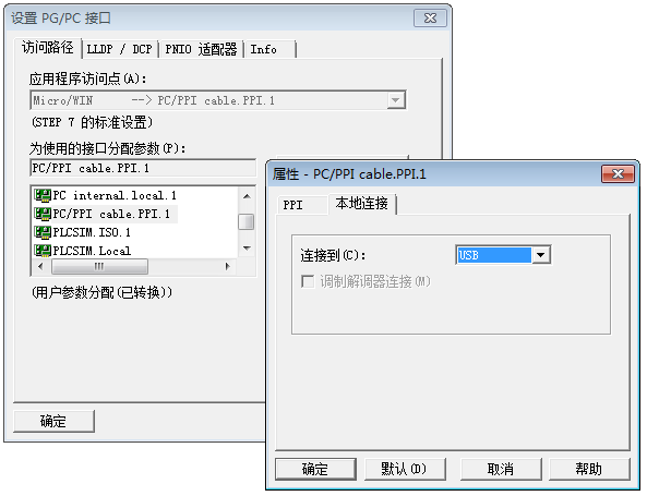

选择好多主站电缆后,在编程软件中可按照下图进行设置:
S7-200可以通过两种不同类型的PPI多主站电缆进行通讯。这些电缆允许通过RS--232或USB接口进行通讯。
如下所示,选择PPI多主站电缆的方法很简单。只需执行以下步骤即可:
1. 在“设置PG/PC接口”属性页中,点击属性按钮。
2. 在属性页中,点击本地连接标签。
3. 选中USB或所需的COM端口。

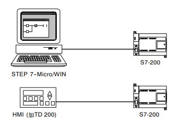

Q8:单主站PPI网络连接?
对于简单的单主站网络来说,编程站可以通过PPI多主站电缆或编程站上的通讯处理器(CP)卡与S7--200CPU进行通讯。
在下图的网络实例中,编程站(STEP7--Micro/WIN)是网络的主站,人机界面(HMI)设备(例如:TD200、TP或者OP)是网络的主站。
在两个网络中,S7--200 CPU都是从站响应来自主站的要求。
008
对于单主站PPI网络,需要组态STEP 7--Micro/WIN使用PPI协议。如果可能的话,请不要选择多主站网络,也不要选中PPI高级选框。

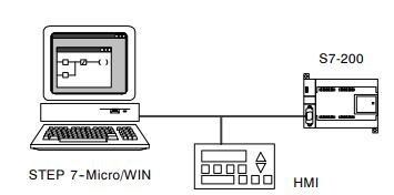

Q9:只带一个从站的多主站网络连接?
下图中给出了有一个从站的多主站网络示例。
编程站(STEP 7--Micro/WIN)可以选用CP卡或PPI多主站电缆。STEP 7--Micro/WIN和HMI共享网络。
STEP 7--Micro/WIN和HMI设备都是网络的主站,它们必须有不同的网络地址。如果使用PPI多主站电缆,那么该电缆将作为主站,并且使用STEP
7--Micro/WIN提供给它的网络地址,S7-200 CPU将作为从站。

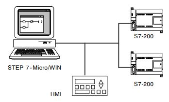

Q10:多个主站和多个从站的多主站网络连接?
图7--12中给出了多个主站和多个从站进行通讯的PPI网络实例。
在例子中,STEP 7--Micro/WIN和HMI可以对任意S7--200 CPU从站读写数据。
STEP7--Micro/WIN和HMI共享网络。所有设备(主站和从站)有不同的网络地址。如果使用PPI多主站电缆,那么该电缆将作为主站,并且使用
STEP 7--Micro/WIN提供给它的网络地址,S7-200CPU将作为从站。
010
对于带多个主站和一个或多个从站的网络,需组态STEP 7--Micro/WIN以使用PPI协议,如果可能,还应使能多主网络并选中PPI高级选框。
如果您使用的电缆是PPI多主站电缆,那么多主网络和PPI高级选框便可以忽略。

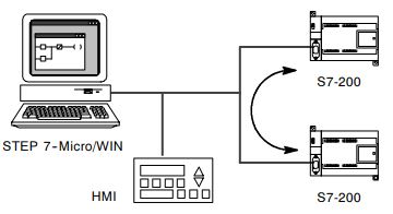

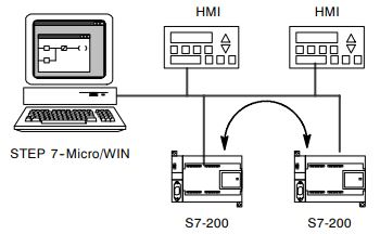

下图中给出了另外一个带点到点通讯的多主网络的复杂PPI网络实例。
在本例中,每个HMI监控一个S7--200 CPU。S7--200 CPU使用NETR和NETW指令相互读写数据(点到点通讯)。
对于复杂的PPI网络,组态STEP 7--Micro/WIN使用PPI协议时,最好使能多主站,并选中PPI高级选框。
0112
