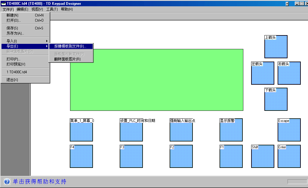

将键盘布局导出到图形应用程序中
使用 “文件 ”> “导出” > “按键模板到文件” 菜单命令来创建键盘布局图片的位图文件 (*.bmp),以便第三方图形应用程序用它作为定位模版。
图1. 将按键的布局导出到图形应用程序中

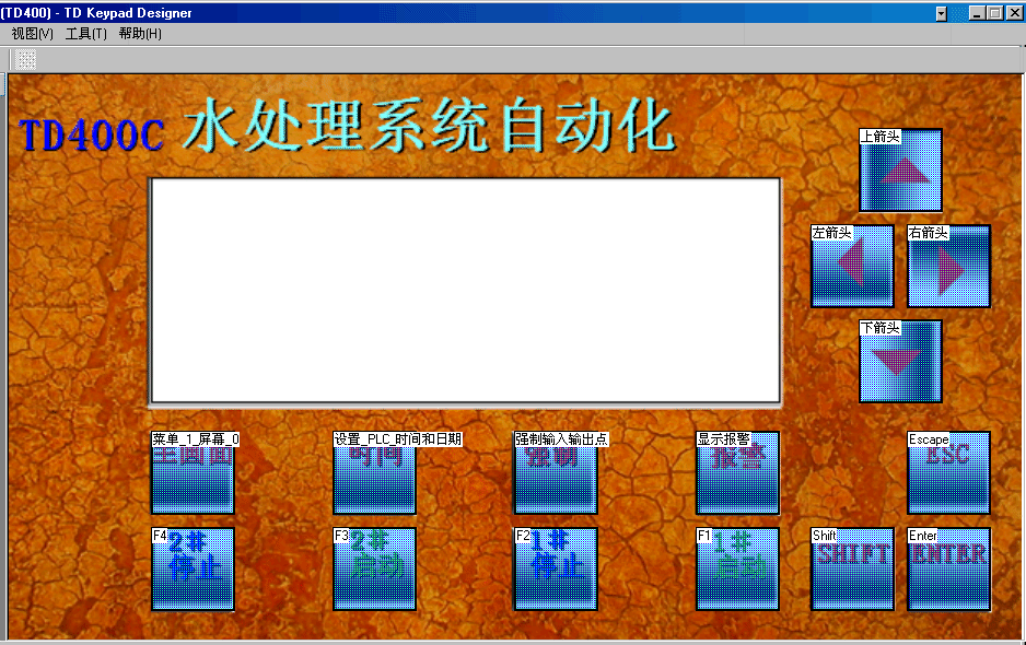

在设计面板时,创建的位图可采用任意分辨率。但是,TD 400C 设备的背景图片的大小必须完全符合以下尺寸:
宽度:91.5 (+/- 0.1 mm)(3.6 英寸)
高度:163.5 (+/- 0.1mm)(6.44 英寸)
如果面板设计与这些尺寸不相符,键盘设计器会在导入面板图片前提醒您。如果导入尺寸不正确的面板图片,键盘设计器将调整面板图片的大小,这可能会导致面板设计的外观变形。
导入面板图片后,再保存面板组态文件(.td4 文件)。此文件包含键盘按键的以下信息:
包含上述信息的 .td4 文件已经是一个完整的 TD 自定义面板配置文件。
