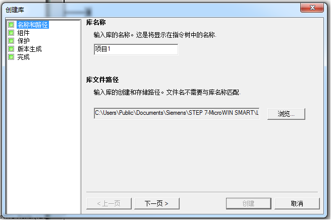

第二步:通过执行"创建库"(Create Library) 对话框的各个步骤(节点),组态库的构成。可单击各对话框的"下一步"(Next) 按钮进入下一步。也可单击任何节点以更改该节点的信息:
a. "名称和路径"(Name and Path) 节点 :
库名称:库名称可以包含空格和大小写混合字母;
库文件路径:默认路径存储库。
图3. 设置指令库名称和文件路径

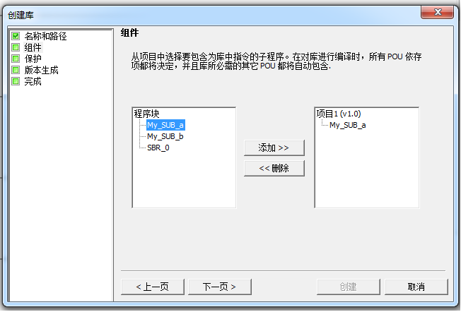

b."组件"(Components) 节点:选择项目中的哪些子例程要作为指令包括在库中。
要包括子例程,请在左侧列表中选择子例程,然后单击"添加"(Add) 按钮。
要删除子例程,请选择右侧的子例程,然后单击"删除"(Remove) 按钮。
不能直接添加中断例程;但如果子例程引用了中断例程,STEP 7 Micro/WIN SMART 会自动包含该中断例程。
图4. 使用添加、删除按钮选择要建立成为库指令的子程序

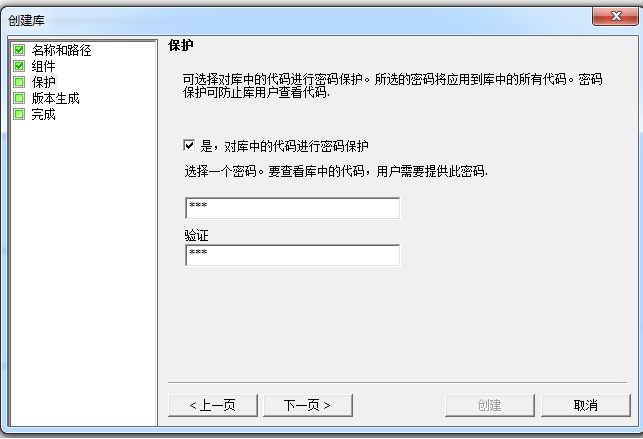

c."保护"(Protection) 节点:可选择是否要用密码保护库中的代码,以防止查看和编辑。要用密码保护库,请选中"是"(Yes) 复选框,然后为库输入密码,并重新输入密码以进行验证。
图5. 设置密码

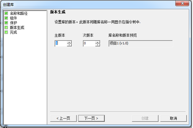

d."版本化"(Versioning) 节点:可设置要创建的库的版本,包括主次版本标识符。
图6.创建库版本

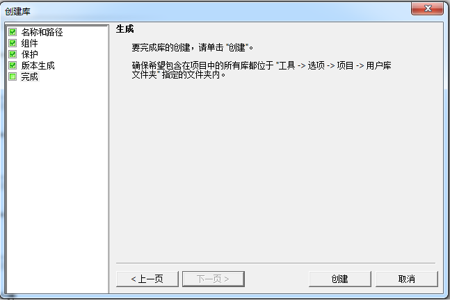

e."完成"(Completion) 节点 :要创建库的组成部分,单击"创建"(Create) 按钮。
图7.创建库完成

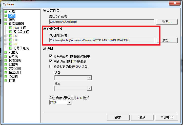

确保您在"选项"(Options) 对话框的"项目"(Project) 节点中配置的用户库文件夹与您在"名称和路径"(Name and Path) 节点中使用的库文件夹为同一文件夹。
图8.用户库文件夹库位置

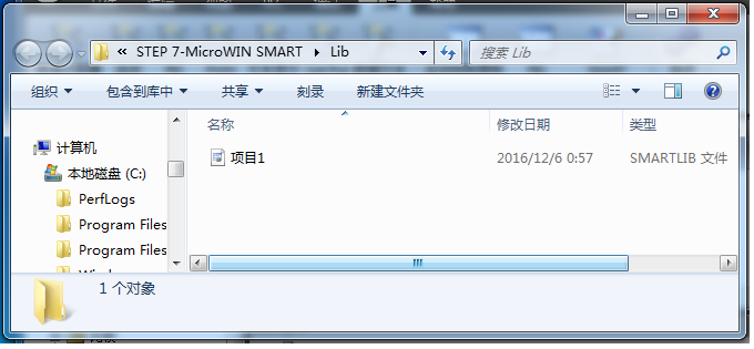

指令库文件扩展名为.smartlib。库文件可以作为单独的文件拷贝、移动。

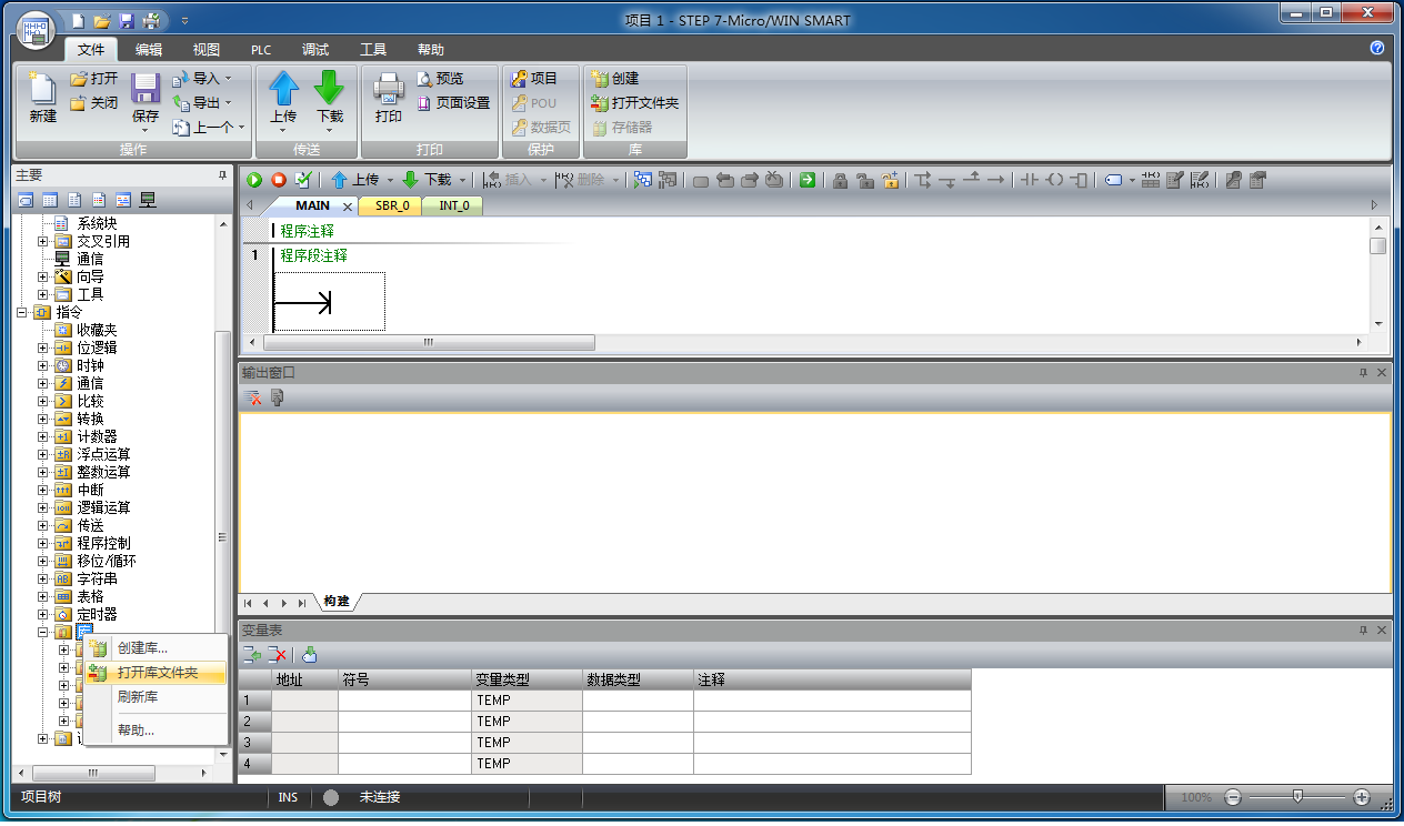

第一步:用鼠标右键单击指令树的指令库分支,选择打开库文件夹,并在库文件夹里添加或者删除库文件
图11. 打开库文件夹
图12. 库文件夹
第二步:关闭项目后重新打开软件即可看到指令树中库文件添加或者删除成功,删除库文件时也用鼠标右键单击指令树的指令库分支,选择刷新库,即可看到项目树中的库文件夹该库删除。

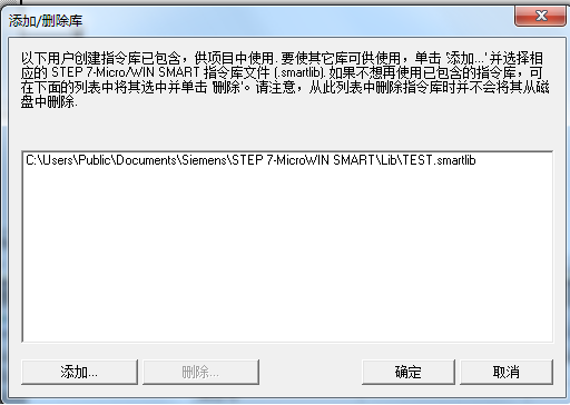

添加自定义库功能改进
STEP 7-Micro/WIN SMART V2.2 版本软件改进了自定义库功能。
老版本软件用户自定义库存放地址不统一,不利于指令库的版本更新与维护。
STEP 7-Micro/WIN SMART V2.2 版本软件取消了“添加/删除库”操作,增加了“打开库文件夹”操作。
新增加的自定义指令库都将统一地添加到STEP 7-Micro/WIN SMART库文件夹中,存储地址统一了。
备注:STEP 7-Micro/WIN SMART库文件夹一般存储路径为C:\Users\Public\Documents\Siemens\STEP 7-MicroWIN SMART\Lib
