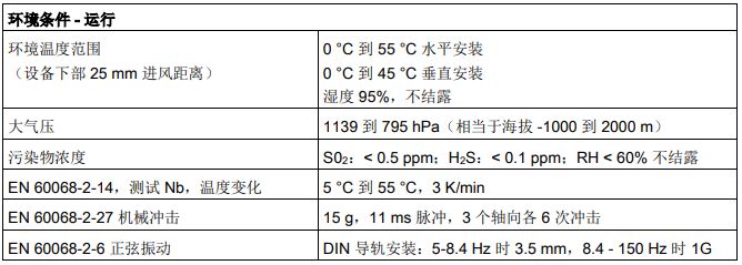

S7-200 SMART 工作环境
S7-200 SMART工作环境要求参考下图:
图1.S7-200 SMART CPU (固件版本 V2.6) 工作环境

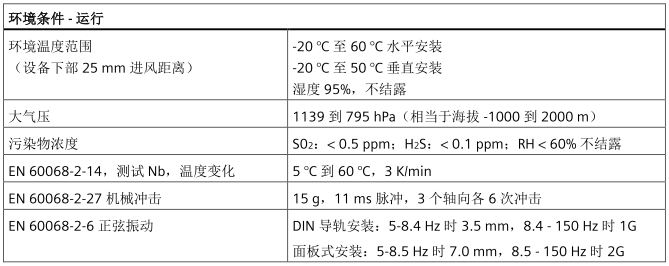

图2.S7-200 SMART(其他版本)工作环境
