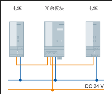

•用于2组额定输出电流不大于5A的电源冗余配置时,需要1个输出电流为10A的冗余模块,6EP1964-2BA00或6EP1962-2BA00(满足NEC Class 2 ),见图1。

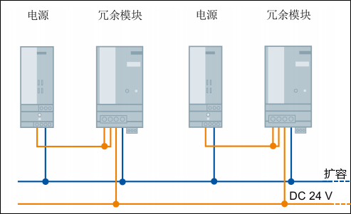

•用于2组额定输出电流大于5A且不大于10A的电源冗余配置时,可以选择2个输出电流为10A的冗余模块,见图2 ,或者1个输出电流为40A的冗余模块,见图1。
•用于2组额定输出电流大于10A且不大于20A的电源冗余配置时,需要1个输出电流为40A的冗余模块,6EP1961-3BA21,见图1。
•用于2组额定输出电流为 20A以上电源冗余配置时,则需要 2 个输出电流为40A的冗余模块。每个冗余模块分别配置给一个电源,且每个模块上的端子"In 24 V - 1"和"In 24 - 2"必须与电源模块两路"+"输出端子连接,见图2。
图1. 2个SITOP直流电源配置1个冗余模块
图2. 2个SITOP直流电源配置2个冗余模块

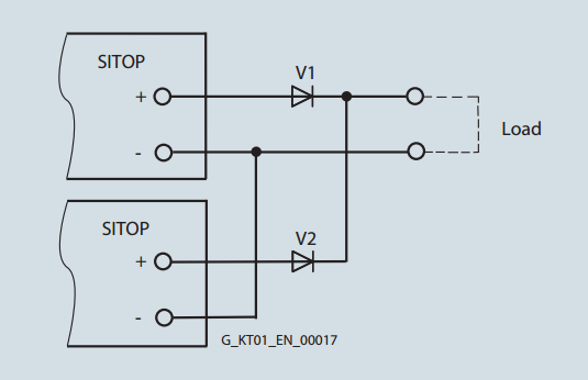

通过外加解耦二极管并联实现冗余配置
通过外接解耦二极管会带来布置和接线上的麻烦,并需要考虑散热问题。具体配置见图3。
图3. 通过外加解耦二极管并联实现冗余配置
在图3中V1和V2是用于解耦的二极管,关于二极管选择的注意事项:
•闭锁电压必须不小于40V(用于24V电源解耦时),
•额定正向工作电流必须不小于各SITOP电源的最大动态输出电流,最大动态电流可能是电源启动期间短路的动态电流(瞬时过载电流),或电源工作期间短路的动态电流(瞬时过载电流),(二者取最大值,可以查询产品相关的技术规范获取此参数 网站或Catalog IC 见表1)
•为了解决解耦二极管的发热问题(功耗 = 恒定过载电流 * 二极管通态压降),二极管必须配备适当规格的散热片
例子:
两台单相SITOP MODULAR电源 10A额定输出电流 (6EP1334-3BA10)并联使用, 正常运行期间发生短路事件时动态电流在大约是30A持续25ms,所以二极管应该有40A的负载能力来保证安全工作,即额定正向工作电流40A。
两个二极管的通用散热片必须匹配其功耗。总功耗 = 2 * 12A(持续短路电流) * 二极管通态压降。
