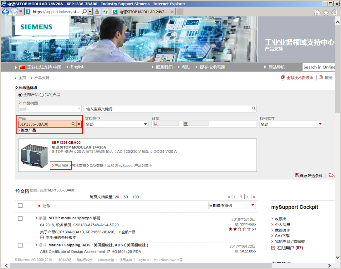

1.登陆西门子工业支持网站全球技术资源库(见表1),在“产品”一栏输入准确的产品订货号,例如“6EP1336-3BA00”,点击搜索即可找到该产品,点击“产品信息”打开新的页面。

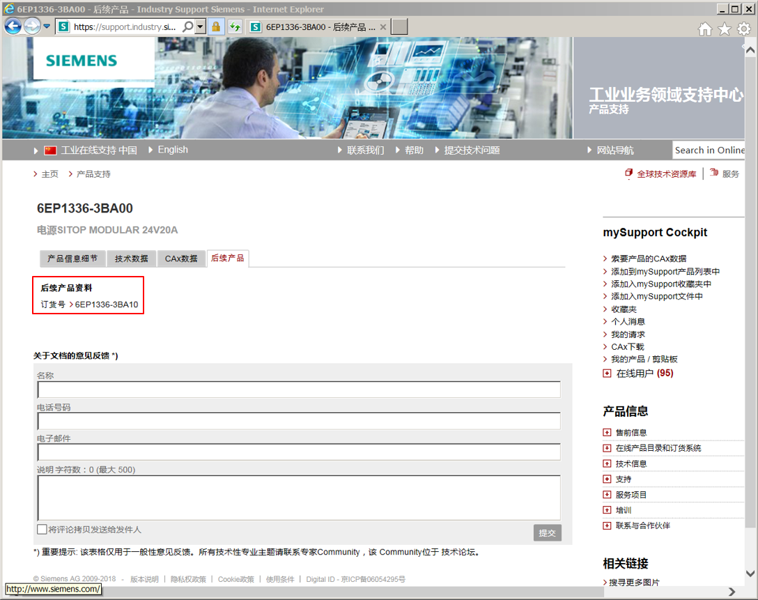

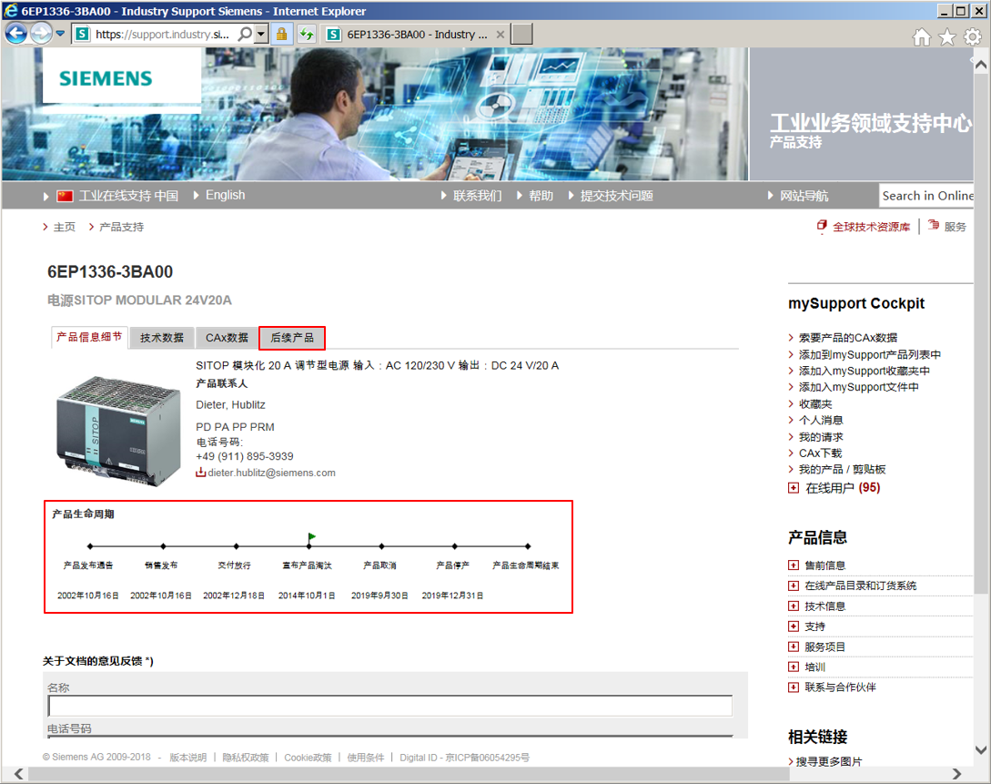

2.打开新的页面后,在“产品生命周期” 处查看产品当前的状态,见图2。点击“后续产品”可查看该产品的后续型号,见图3。
注意:部分产品取消或者停产后并没有相应的后续型号,建议参考《西门子工业电源》(见表1),根据实际需求重新选择同一系列技术规格大致相同的其他产品。
