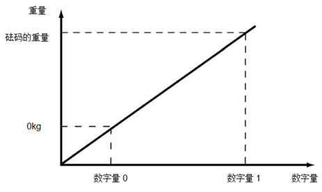

称重模块检测称重传感器输出的mV信号,并通过其内部的A/D转换器将mV转换为数字量。通过标定实现mV信号、数字量与重量的对应关系,如下图所示。
由于秤体自重及安装应力的原因,空秤时,称重模块显示重量并不是0,执行零点标定,称重模块将此时重量记录为0,并将对应的数字量存储在数字量0中;
将砝码放在秤上,此时称重模块显示的重量也不是砝码的重量,执行砝码标定,称重模块将此时重量记录为砝码重量,并将对应的数字量存储在数字量1中。
通过零点和砝码两个点确定称重模块在整个量程范围内的线性关系,所以砝码不能太小,否则这两个点靠的太近,它们所确定的线性关系不足以代表整个量程的线性。为此称重模块规定砝码重量不能小于传感器量程(或者传感器量程总和)的5%。实际使用中,一般建议10%以上,以保证测量的精度。

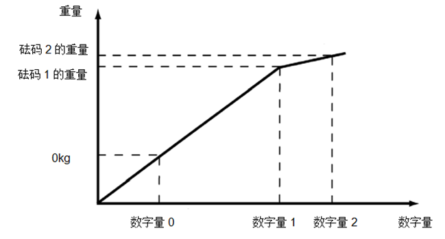

如果由于传感器或者安装原因造成秤的线性不好,可以采用下图所示的三点标定。(注:SIWAREX U只能通过一个砝码进行标定,SIWAREX MS/CS/WP231/241/321都支持两个砝码标定)
