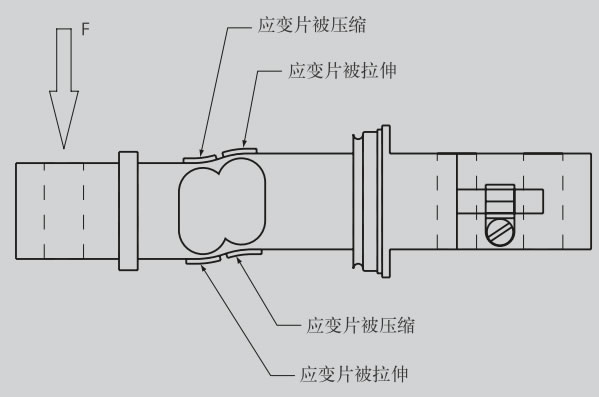

西门子SIWAREX称重传感器的测量采用应变式原理,应变片被固定在弹性体上。外力的作用导致弹性体产生形变,在弹性体上的应变片随之产生形变。由于应变片外部形状的变化,其电阻值也会相应发生变化。左上角和右下角应变片被压缩,电阻薄膜变短,阻值变小。右上角和左下角应变片被拉伸,电阻薄膜变长,阻值变大。对于每只称重传感器,至少4个应变片被连接在一起组成一个惠斯通电桥。当传感器受力导致应变片电阻发生变化时,电桥不平衡。 在激励电压不变的情况下,输出信号的大小与传感器受力成正比。

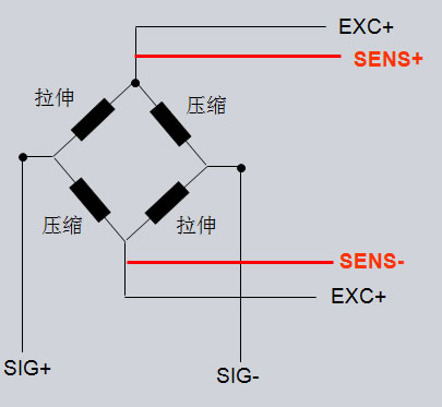

对于四线制传感器,只有下图黑色所示的四个电缆,其中EXC+和EXC-是称重模块给传感器的激励,SIG+和SIG-为称重传感器的输出;对于六线制传感器,会多出两根红色的线,SENSE+和SENSE-它们的作用是什么呢?

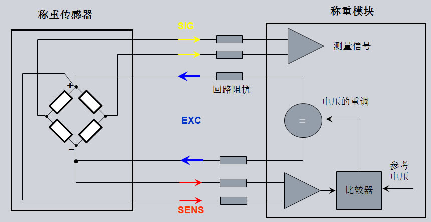

一般称重传感器和称重模块之间的距离比较远,称重模块给传感器的供电电压假设为6V,那么由于线路的损耗,该激励信号到达称重传感器时小于6V,在同样受力情况下,传感器的输出信号与供电电压成正比,所以称重模块通过一个高阻抗回路将传感器侧实际的供电电压反馈给称重模块,称重模块通过内部的比较器对输出的供电电压进行调节。 称重模块可以连接四线制和六线制传感器都可以。 如果连接四线制传感器,需要在接线盒或者称重模块侧将SENSE+与EXC+短接,SENSE-与EXC-短接。

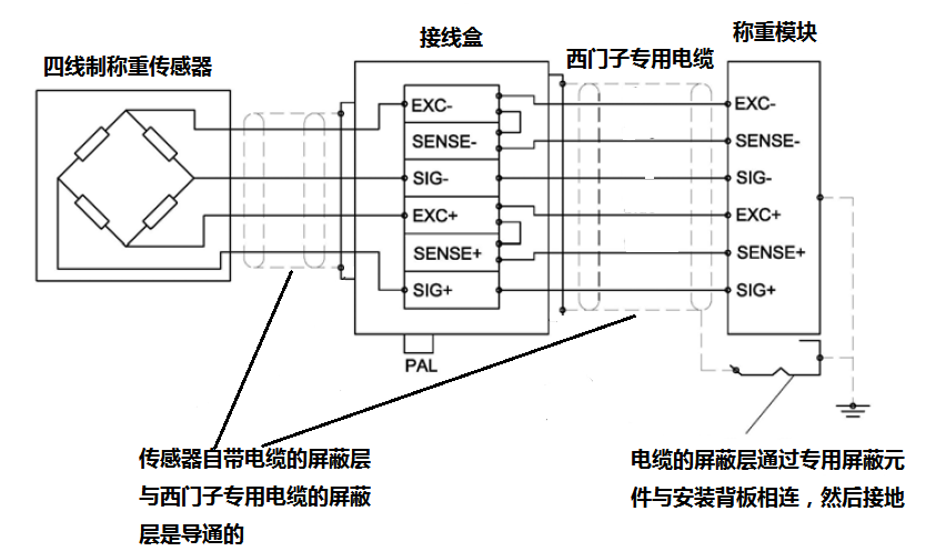

如果称重模块与传感器距离很远,比如100-200米,而且传感器是四线制传感器,那么建议用户在接线盒上将传感器的SENSE+与EXC+短接,SENSE-与EXC-短接,这样从接线盒出来后传感器就变成了六线制了,通过专用的传感器连接电缆,连接至称重模块即可,如下图所示。
如果称重模块和传感器距离很近,比如几米,那么只需在称重模块上将SENSE+与EXC+短接,SENSE-与EXC-短接即可。
