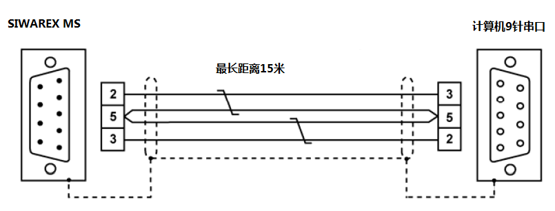

通过SIWATOOL 软件与称重模块SIWAREX MS通信,始终通信不上,什么原因?
(1)SIWAREX MS必须和S7-200 PLC集成使用,而且称重模块左下角的L+和M要连接24VDC电源,否则无法通信;
(2)如果通过电脑上集成的RS232串口与称重模块通信不上,需要检查串口本身是否正常,串口电缆的线序是否正确,串口电缆内部接收端和发送端的2、3管脚交叉,5和5直连,如下图所示:
(3)如果电脑上没有串口,使用USB/RS232转换器时需要注意,很多型号的转换器都无法通信。西门子推荐使用ATEN UC-232A 型号的USB/RS232转换器(淘宝有售,如果无法买到该型号的转换器, DTECH的5002A或5001A 也可以作为替代型号。)经过上述转换器出来的串口,不能直接与称重模块连接,还必须通过标准的串口电缆(接收和发送端的2、3管脚交叉,5和5直连)与称重模块串口连接。
