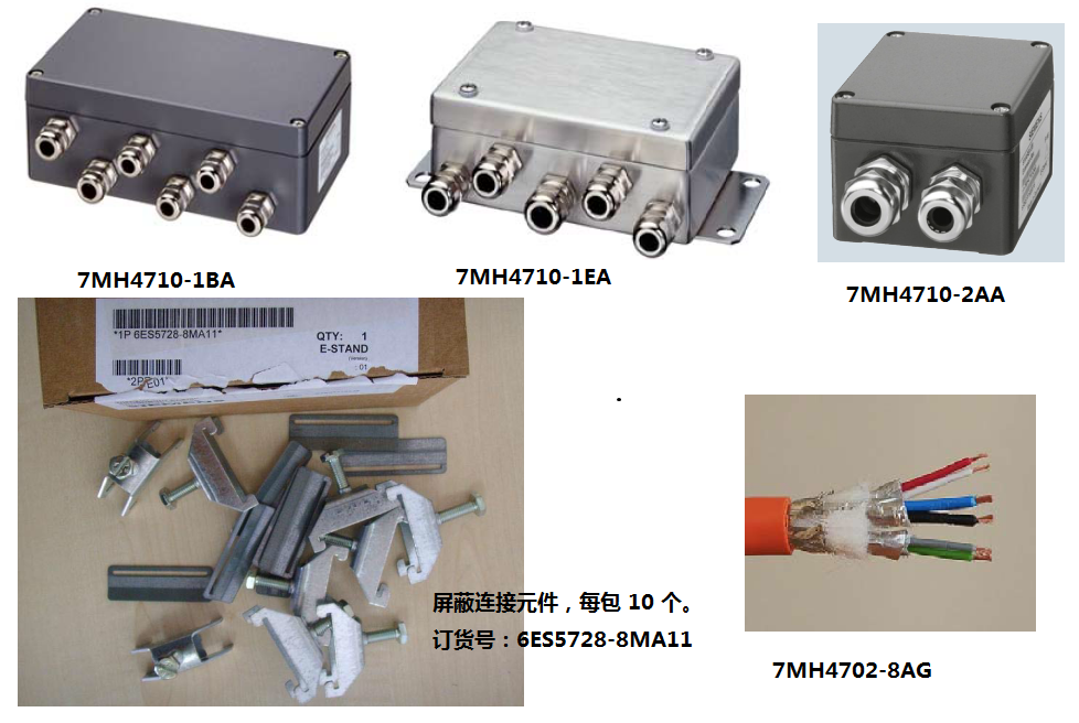

(3) 多个称重模块通过接线盒7MH4710-1EA(不锈钢外壳)或7MH4710-1BA(铝外壳),并联后连接至称重模块;
(4) 传感器自带电缆长度不够,需要进行延长时,需要使用延伸盒(7MH4710-2AA);
(5) 从接线盒或者延伸盒,到称重模块之间的连接电缆为专用电缆(7MH4702-8AG 橙色外皮; 7MH4702-8AF蓝色外皮,用于防爆区域);
(6) 为最大程度降低干扰对测量的影响,传感器屏蔽层通过专用屏蔽元件6ES5728-8MA11与安装背板连接。
