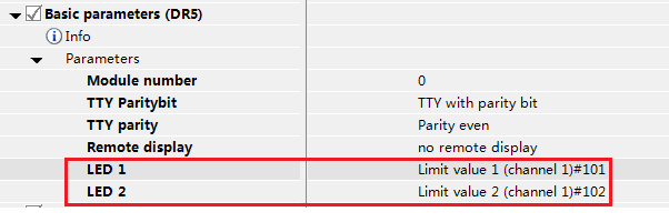

SIWAREX U上的两个LED指示灯ST1和ST2,如下图所示。新的称重模块初次上电时会发现ST2为橙色,具体原因参考“SIWAREX U第一次上电,SF灯和ST2灯亮
ST1和ST2指示灯的功能可以由用户定义,默认情况下LED1为通道1的上限报警,LED2通道1的下限报警,如下图所示:

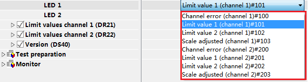

用户可以从下拉框中选择相应的功能,如下图:
比如ST2灯亮,说明已经触发了相应报警,只要报警消失,ST2 就会灭了
用户可以在分别在DR21和DR22中设置通道1和通道2的上下限报警,具体请参考“SIWAREX U 如何设置上下限报警
