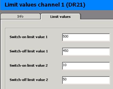

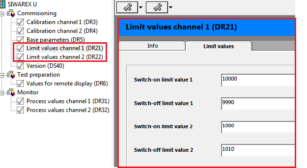

用户可以在DR21和DR22中设置通道1和通道2的极限报警功能,可以通过设置正确的Switch-on limit value和Switch-off limit value实现高报警、高高报警、低报警、低低报警。
Siwtch-on limit value为报警触发,Siwtch-off limit value为报警取消,
当Siwtch-on limit value 大于Siwtch-off limit value为高限或者高高限报警;
当Siwtch-on limit value 小于Siwtch-off limit value为低限或者低低限报警;
举例说明:
假设一个料仓,其高低限报警设置如下:
当重量大于500kg时,高限报警启动;当重量小于450kg时,报警取消;
当重量小于10 kg时,低限报警启动;当重量大于50kg时,报警消失;

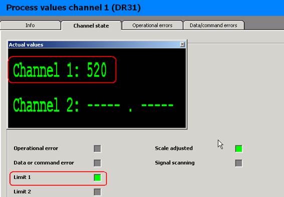

 当报警出现时,DR31和DR32中相应的状态位会置1,如下图所示:
