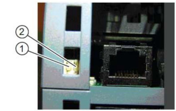

称重模块WP231上电后所有指示灯都不亮?(拨码开关设置)
如果WP231独立运行,没有S7 1200控制器,请确认"独立运行模 式"开关位置是否正确:
DIP开关1目前还没有功能。对于独立 运行模式,DIP开关2需要拨到下方。模块出厂 时开关2是拨到上方的,用于PLC集成模式。
