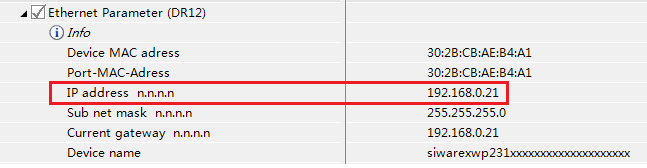

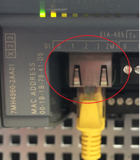

称重模块SIWAREX WP231以太网默认设置
出厂默认设置如下:
IP地址: 192.168.0.21
SIWATOOL端口号:23006
MODBUS TCP/IP端口号:502
TFTP for firmware download port: 69
如果需要重新设置IP地址,可以在SIWATOOL软件或者触摸屏上设置,如下图所示。
关于称重模块SIWAREX WP231的更多问题,请参考“SIWAREX WP231新手必备
