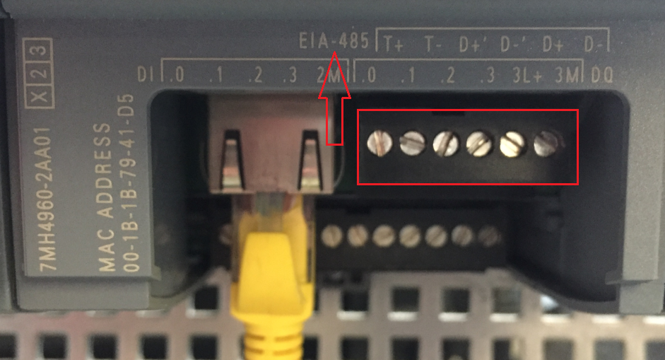

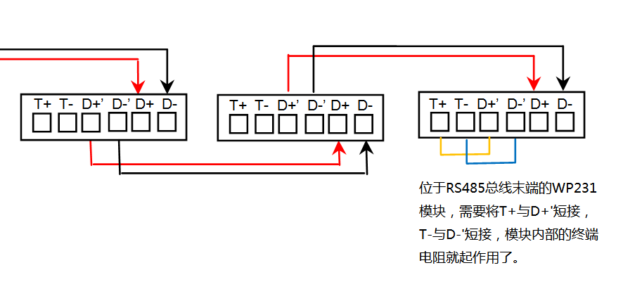

称重模块WP231 MODBUS RTU RS485接线及设置
默认设置如下:
通信速率19200 bit/sec, 偶校验、8个数据位,1个停止位
默认站地址:20
