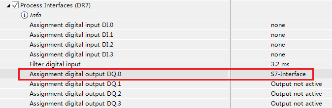

称重模块WP231集成的模拟量输出、数字量输入和数字量输出能否用作其它用途?
称重模块WP231集成了一个0/4mA-20mA模拟量输出、4个数字量输入点和4个数字量输出点。 默认情况下,0/4m0A-20mA用于输出重量;DO用于输出模块状态,DI用于执行称重相关的命令。但是0/4mA-20mA模拟量输出和4个数字量输出点也可以用于其它用途,用于弥补S7 1200系统中模拟量和DO点数量的不足。
0/4mA-20mA模拟量输出用于其它用途需要设置如下,如果直接使用西门子提供的例子程序,模拟量输出对应的地址为DB231.DBD526
数字量输出DO点用于其它用途的设置如下,如果直接使用西门子提供的例子程序,4个DO点的地址分别为DB231.DBX531.0、 DB231.DBX531.1、 DB231.DBX531.2、 DB231.DBX531.3
