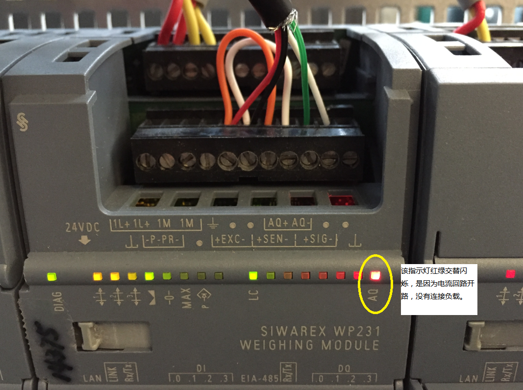

称重模块WP231模拟量输出指示灯AO红绿交替闪烁

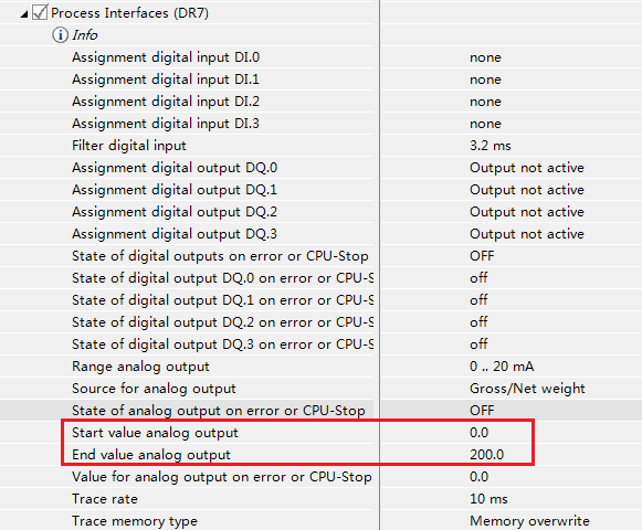

如果DR7中设置了4-20mA对应的量程范围(默认设置为0) ,如下图所示,即4-20mA对应重量为0-200kg,此时电流输出激活,如果电流回路没有连接负载,处于开路状态,那么AQ指示灯会黄绿交替闪烁。

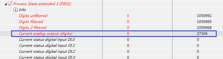

4-20mA在称重模块内转化为数字量0至54612,当前电流输出对应的数字量可以在DR31中查看,如下图所示,当前数字量为27306,刚好是54612的一半,所以当前电流是12mA
