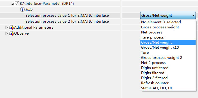

如果WP231与S7 1200集成使用,并且使用西门子例子程序:https://support.industry.siemens.com/cs/us/en/view/66825585

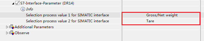

重量存储地址为DB231.DBD494和DB231.DBD498,每个循环扫描周期自动更新,其中:
DBD494默认为毛重,如果执行了去皮命令,自动显示净重;
DBD498默认为皮重
说明:DB231.DBD494和DB231.DBD498除了显示上述重量外,还可以显示其它内容,比如滤波前和滤波后的数字量、数字量输入和输出的状态等。(默认设置)
