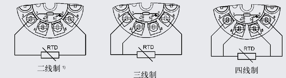

一、西门子温度变送器TH100/200/300/400与温度传感器常用接线方式如下:
热电阻温度传感器接线方式见下图:
注意:TH100温度变送器只能接PT100热电阻。

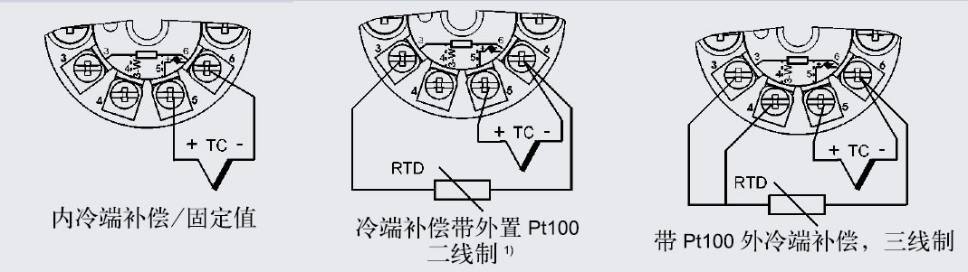

热电偶温度传感器接线方式见下图:

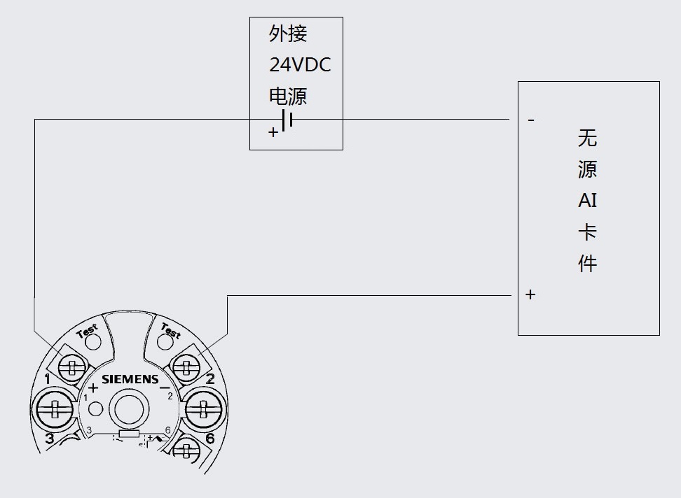

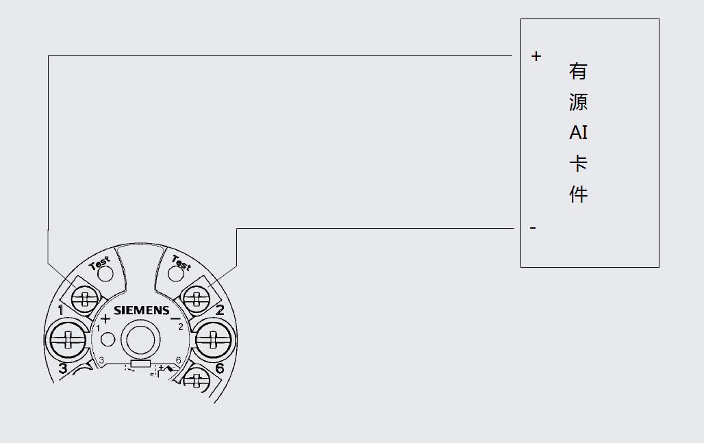

二、温度变送器TH100/200/300输出2线制4~20mA信号,接线方式根据接收信号的模拟量卡件不同,接线不同。
1,有源模拟量卡件,卡件本身供电,接线如下:
2,无源模拟量卡件,需要外接供电,接线如下:
