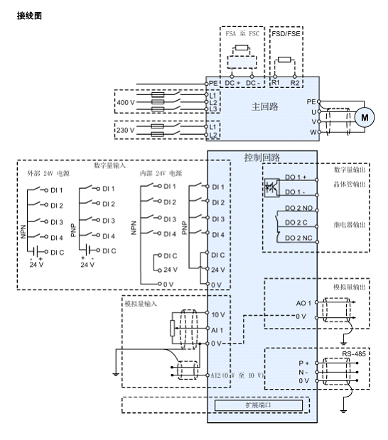

以下信息适用范围:SINAMICS V20
V20接线图
注意:外形尺寸A至C的V20制动模块需要单独选购;外形尺寸D至F的V20内置制动模块
样本手册
