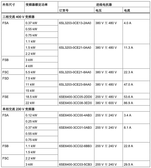

输入电抗器
输入电抗器用于减少变频器与电源间的相互低频干扰,它即能阻止来自电网的干扰,又能减少整流单元产生的谐波电流对电网的污染。
选型数据
详细信息请参考
V20产品样本》
