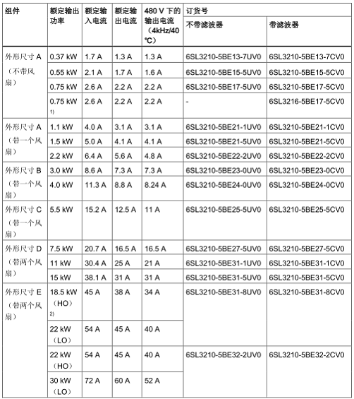

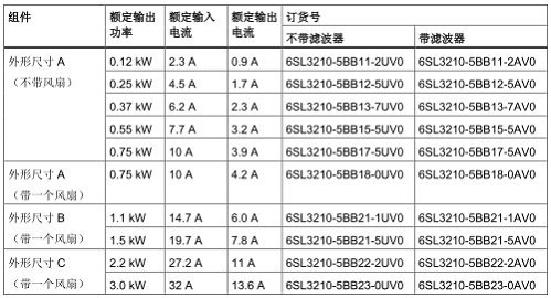

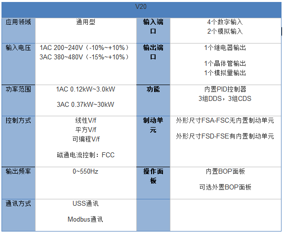

以下信息适用范围:SINAMICS V20
选型
SINAMICS V20共有五种外形尺寸可供选择,输出功率覆盖0.12kW-30kW:
V20订货号
单相230V:
三相380V:
详细信息请参考
V20产品样本》
