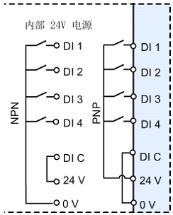

在实际应用中,变频器作为被控设备由外部信号控制启停和调速。控制启停的信号多种多样,主要分为两类:
1. 无源接点(干接点),例如:按钮、开关、继电器、继电器输出的PLC等;
2. 有源接点(湿接点),例如:晶体管输出的PLC(NPN或PNP型)等。
常用接线方式之一:V20由无源接点(干接点)控制,使用变频器内部的24V电源

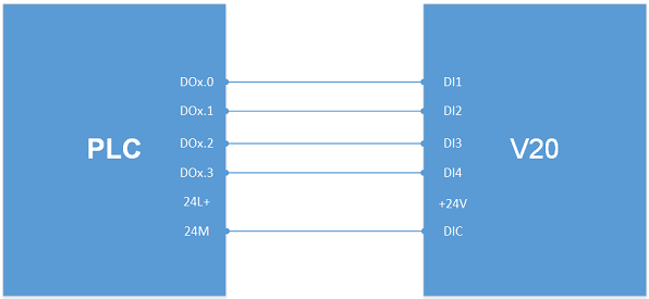

常用接线方式之三:V20 由有源接点(湿接点)控制
PLC为NPN输出(低电平有效)
PLC为PNP输出(高电平有效)
晶体管输出的PLC连接变频器时,先将晶体管输出的电源负极与变频器的0V连接(DIC端子)建立等电位,再将PLC输出信号连接至变频器DI即可。
