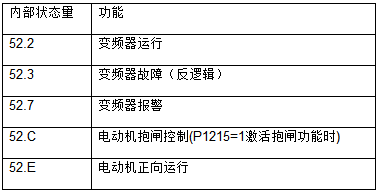

V20具有2路数字量输出(1路晶体管输出和1路继电器输出)功能在P0731、P0732定义,默认晶体管输出(DO1)为故障输出(反逻辑)、继电器输出(DO2)为报警输出。
可以将变频器的当前状态以开关量的形式用晶体管和继电器输出,方便用户通过输出继电器的状态来监控变频器内部状态量,常用的内部状态量如下:
更多功能请参考《V20操作说明》 。
如何设置继电器输出的功能?
例如:将V20继电器输出设置为故障输出,直接设置P0732=52.3即可。
注意:将数值量输出的功能定义为故障输出时,继电器输出状态为反逻辑,即当变频器上电后如果没有故障继电器线圈得电(常开点闭合,常闭点断开),变频器出现故障继电器线圈失电(常开点断开,常闭点闭合)。详细信息参考"故障报警输出"(链接至故障报警输出)
